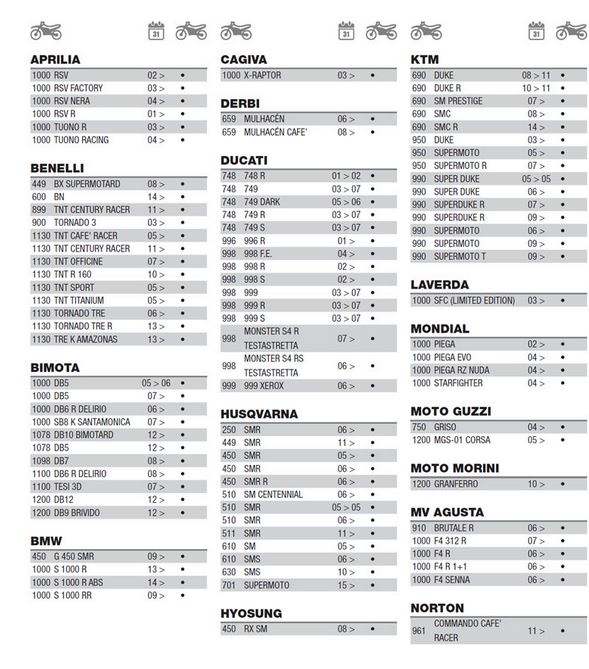

Das teilweise extreme Fading dieser "top modernen Bremsanlage" der BMW ist doch schon seit 2010 bekannt. Meines Wissens hat sich seit dieser Zeit kaum was an der Konfiguration der Bremsanlage geändert. 17er Nissin Pumpe, alte Brembo Zangen ... lediglich die Trägerplatte wurde seitens der Belaghersteller verdickt. Konnte 2017 in Doha auf zwei neuen S1000RR (Serie) nach jeweils ca. 3 Runden den Hebel bis fast an den Gasgriff ziehen.
Hier mal eine Übersicht, welche Mopeten die gleichen Beläge wie die superschnelle S1000RR fahren und somit, naheliegend, die gleichen Bremszangen fahren ... oder besser gesagt fuhren. Da kann sich ja jeder mal ein Bild machen und einschätzen, wie die immer noch sehr guten Bewertungen der freien Fachpresse zustande kommen.
PS: Vielleicht sind ja immer noch günstige Beläge mit den deutlich dünneren Trägerplatten im Umlauf ... die Bucht bringt alles an den Mann.
