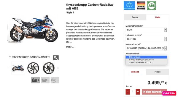

Steini__22 hat geschrieben:
Heli hat geschrieben:
Heli hat geschrieben:Jetzt auch bei Tante Louise verfügbar, was besonders [color=#FF0000]interessant ist, dass man dort die Auswahl hat, ob man derzeit mit Gussrad oder Schmiedefelgen unterwegs ist:[/color]
https://www.louis.at/artikel/thyssenkru ... ke_id=3517
Das habe ich auf der Thyssen Krupp HP so noch nicht gesehen!
? wie Auswahl schmiede -guss scratch
Die HP4 bzw. Schmiederäder haben andere Bremsscheiben vorne und einen anderen Kettenradträger sowie Distanzen hinten, was jetzt aber die Auswahl bei den TK Carbon Felgen bewirkt, erschließt sich mir leider noch nicht!
Es werden im Vergleich zur Serienfelgen
- andere Bremsscheiben vorne
- anderen Sensorring vorne
- anderen Kettenträger hinten
- andere Bremsscheibe hinten
- anderen sensorring hinten
benötigt.
Da kommen noch ein paar Euros dazu wenn man von den Serienfelgen umrüstet.
Die original Bremsscheibe hinten und ABS Ring sollten doch passen oder?
Die HP Felge hinten und Serien Felgen hinten haben doch auch die gleiche Bremsscheibe und ABS Ring verbaut.

Beitragvon Heli » 04.03.2019, 13:55
benötigt.
Ich weiss, um so interessanter diese Auswahlmöglichkeit:
Heli
Beiträge: 790

Antwort von Louis-Technik dazu wenn mann die ThyssenKrupp Räder für die Gussräder bestellt:
"Es muss nichts zusätzlich bestellt werden".
Passen also nach Tante Louise 1:1 wenn man vorher Gussräder hat. ThumbUP

Beitragvon Martin-Bike » 03.04.2019, 16:29
Chart11 hat geschrieben:Antwort von Louis-Technik dazu wenn mann die ThyssenKrupp Räder für die Gussräder bestellt:
Dazu gibts die ABE wohl wirklich auch für die Euro 4 Version der S1000R (0D52). Diese Info stammt sowohl von ThyssenKrupp, als auch von Louis. ThyssenKrupp ist laut deren eigener Ausssage einfach nicht schnell genug mit deren Homepage...
Vielleicht für den einen oder anderen interessant...
Ralf
Ich behaupte dass diese Aussage FALSCH ist !!
Wer Gußräder hat bei dem sind die Bremsscheiben NICHT direkt an der Radnabe verschraubt sondern in einem größeren Radius in den Speichen,
anders ist es bei Schmiederädern , dort sind die Bremsscheiben an der Radnabe verschraubt wie auch die Bilder der Carbonräder vermuten lassen ,.... und nun googeln wir alle nach entsprechenden Bildern und glauben nicht jeden Quatsch den Lois erzählt arbroller

Beitragvon herbyei » 03.04.2019, 16:49
Martin-Bike hat geschrieben:
Ralf
da sollte sich der ralf mal die vorhergehenden seiten anschauen und sich dann mit louis nochmals auseinandersetzen.
wer die schmiederäder hat kann auf die carbonfelgen direkt umrüsten, von den gussfelgen nicht.

Beitragvon Heli » 03.04.2019, 18:49
herbyei hat geschrieben:
Ralf
Das habe ich gemacht und habe da eine Aussage von einem ganz toll informierten User hier gefunden:
herbyei hat geschrieben:.
die carbonräder entsprechen von der geometrie den schmiederädern, wer von den gussrädern auf diese wechselt:
- benötigt einen bremsscheibenadapter, den es bei denen ab herbst 2018 geben soll, der preis dafür steht noch nicht fest.
- kettenradträger und kettenblatt von bmw-schmiederad, soll aber auch hier noch eine adapterlösung von denen zukünftig geben.
Scheinbar kann er sich aber selbst nicht mehr an seine Aussagen erinnern, vielleicht ist die von Louis für die Gussräder angegebene Variante ja die mit den Adaptern...?

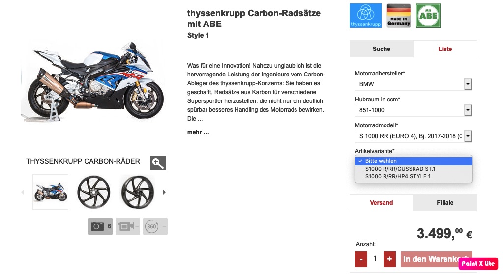

Beitragvon Chart11 » 03.04.2019, 22:26
Die Auswahlmöglichkeit Gussrad oder Schmiedefelgen gibt es bei Tante Louise sehr wohl bei Style 1 (siehe auch den Screenshot von Heli) UND Style 2. Sind auch unterschiedliche Bestellnummern jeweils für die Ausführung Guss- oder Schmiederad.
Auch ThyssenKrupp hat mir 2 Ausführungen (Gussrad/Schmiederad) bestätigt.
Insofern sei jedem hier seine Spekulation freigestellt...
P.S: 20% Gutschein gabs gerade...ThyssenKrupp war davon ausgenommen :ahh:
