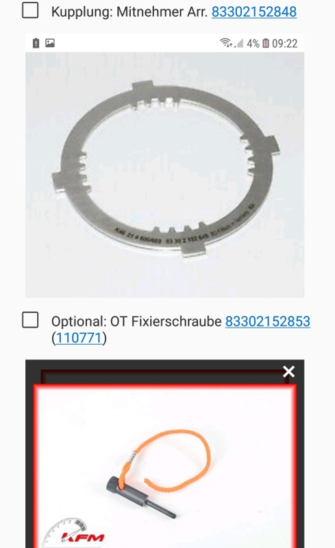

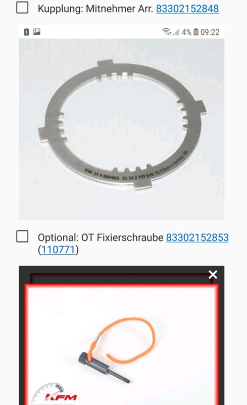

Beitragvon Muckimo88 » 17.04.2020, 15:17
Hi Leute,
Hab den Korb mitsamt Korbhalter und eingelegten 1. Gang ausgebaut. Leider habe ich keinen Arretierungsdorn/-Stift verwendet (die OT-Markierung hat sich aber nicht bewegt). Ist jetzt das Pleuel verrutscht?
