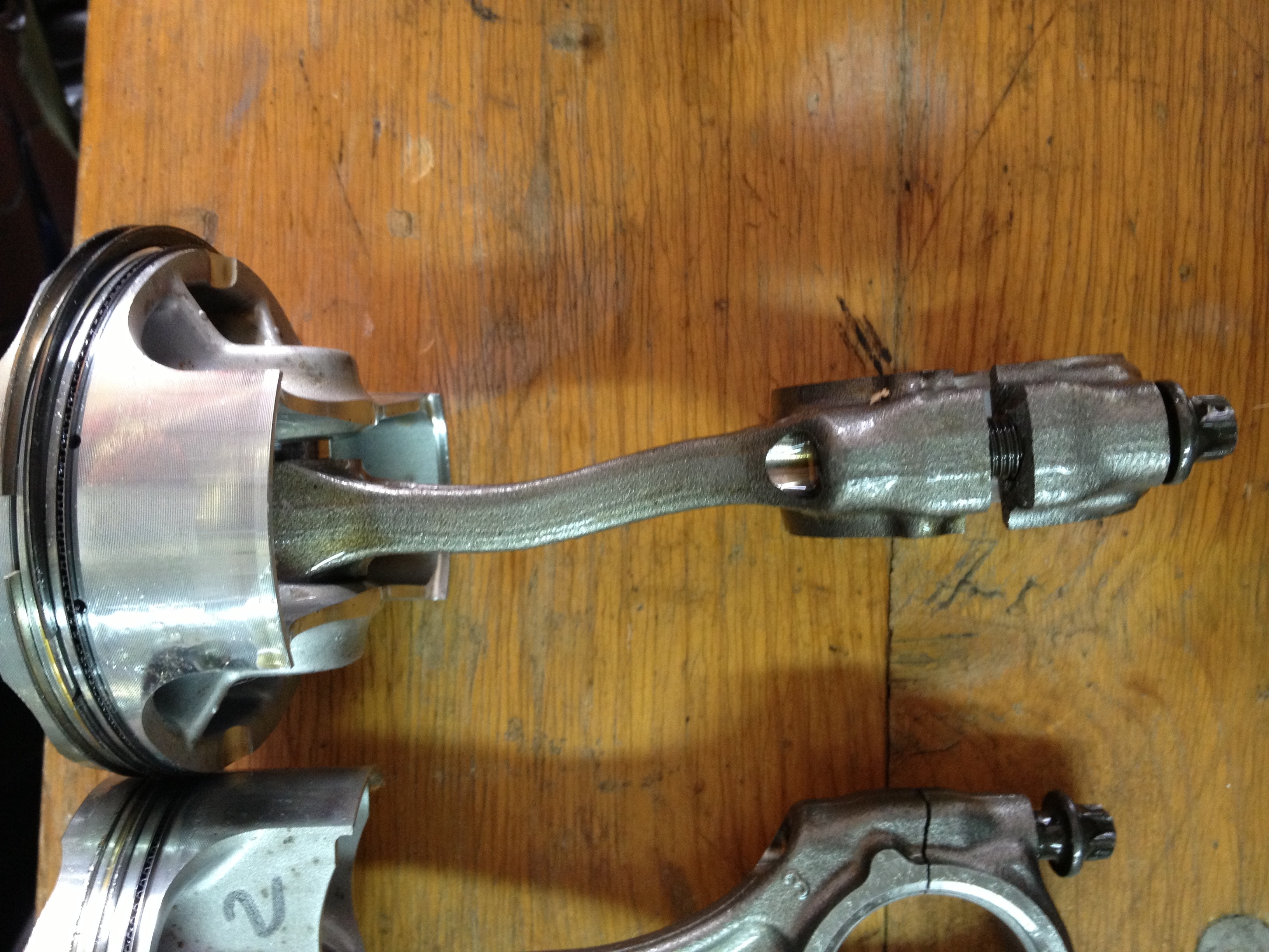

Beitragvon jogiblade » 28.04.2014, 20:04
Zum glück ist nur das pleuel im eimer...

Beitragvon Steffen 2.0 » 28.04.2014, 20:14
ach du schei*e :shock:
Darf ich mal fragen wie das genau war, der muss ja wohl mindestens einmal gezündet haben wenn das Pleul so krum ist?

Beitragvon Markus2802 » 28.04.2014, 20:57
Steffen 2.0 hat geschrieben:ach du schei*e :shock:
Da zündet nix mehr. Öl kannst nicht komprimieren...
Ich werd Bilder machen wenn Ichs einbaue.
