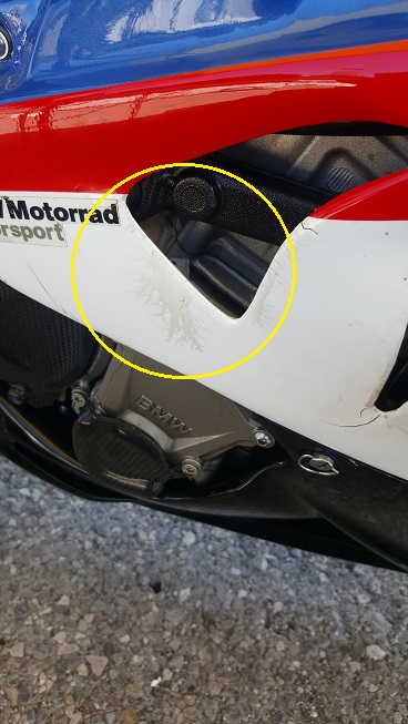

Ich hatte folgendes Ereignis: von der Rennstrecke reingekommen, und plötzlich vorm aufständern und vorm Motor abstellen hat's übergekocht und gefaucht. Kühlflüssigkeitsausgleichsbehälter war leer danach.
"Gut."

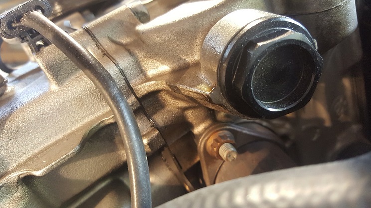

Nach 40min Pause wieder rausgefahren und dann sah man einen Ölfilm auf der Verkleidung und zu Hause nach dem zerlegen an der Steuerkettenspannerschraube.
--> siehe Fotos anbei
Was meint ihr dazu?
Danke
zu Hause nach dem Zerlegen
Ölfilm auf der Verkleidung nach Turn

Wenn das Öl an der Schraube rauskommt, ist halt der O-Ring beschädigt.
Mit dem Problem vom Ausgleichsbehälter hat das aber nichts zu tun. Eventuell war da noch Luft im Kühlmittelkreislauf.
Grüße Michl

Beitragvon erwin288 » 02.10.2021, 19:18
vielen Dank mal für den Tipp,
is nen Versuch wert nur die Dichtung vom Kettenspanner zu wechseln, jedoch wär cool wenn du deine Theorie wegen Luft im Kühlkreislauf erkläutern könntest.
