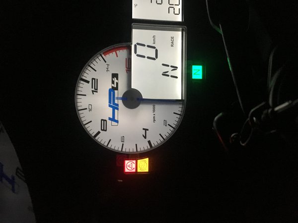

Beitragvon NilsTrash » 26.05.2017, 22:10
Hallo Leute habe heute meine beläge gewechselt und nun habe ich diese Meldung im Cockpit?? Das rote Symbol geht nicht mehr aus ?

Beitragvon mapa812 » 26.05.2017, 22:28
Kann ja eigentlich nur der ABS Sensor oder der Ring sein. Evtl. bei Radeinbau eines von den Beiden beschädigt?

Beitragvon NilsTrash » 26.05.2017, 22:30
mapa812 hat geschrieben:Kann ja eigentlich nur der ABS Sensor oder der Ring sein. Evtl. bei Radeinbau eines von den Beiden beschädigt?
Das Rad habe ich erst garnicht raus genommen

Beitragvon Bernd69 » 26.05.2017, 22:49
Sensorkabel abgesteckt oder schlecht drinnen?

Beitragvon NilsTrash » 26.05.2017, 22:59
Bernd69 hat geschrieben:Sensorkabel abgesteckt oder schlecht drinnen?
Eigentlich habe ich nur die Sattel runter gemacht und drauf geachtet das das Kabel nicht runter gezogen wird deswegen habe ich oben die Klammer schon abgemacht so Sattel wieder dran andere Seite genauso wo finde ich den Stecker vom Sensor ? Obwohl ich mir nicht erklären kann wie der da raus gegangen sein soll

Beitragvon Bernd69 » 27.05.2017, 06:31
Der müsste beim Kühler oben links sein, da ist er zumindest bei der 15er, oder einfach das Kabel verfolgen.
