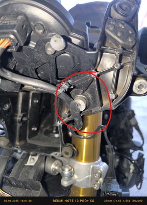

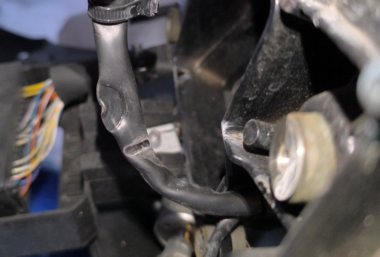

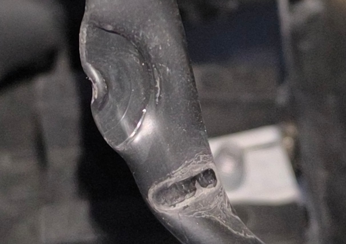

Beitragvon sascha0812 » 06.01.2025, 18:31
Ich wolte euch mal auf dem laufenden halten.
Nun habe ich endlich die Zeit gefunden und habe die Komplette Verkleidung abgebaut, dabei bin ich auf was sehr fatales gestossen.
Was soll ich sagen, ja es kann passieren, aber bei einem 30000 CHF Töff, finde ich das schon etwas beschämend.
Es muss wohl bei der Montage vom Werk her passiert sein, vorne am Cockpit wurde das Kabel für das Cockpit zerquetscht,
ob es was mit dem ABS zu tun hat weiss ich noch nicht, ich wollte das Kabel aufschneiden, aber ein Kollege sagte er würde das erst
mal BMW zeigen, vielleicht wäre da auf Kulanz noch was möglich, auch wenn das Töff 10 Jahre alt ist.
Was meint ihr dazu?
