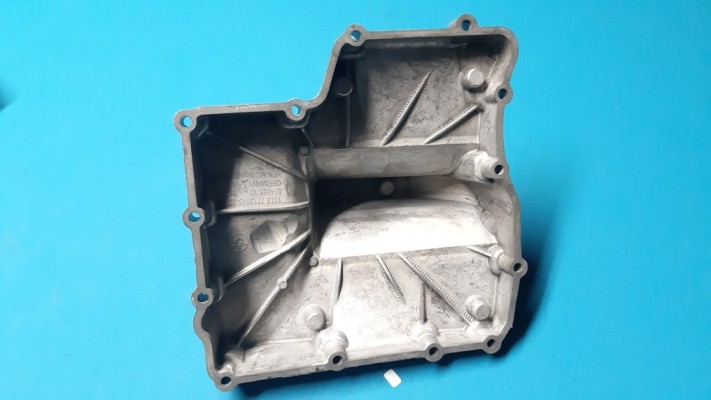

Ich kann's mir nach wie vor nicht vorstellen,wenn das Moped mit warmem Öl ruhig steht zum Ölwechsel,liegt das Teil irgendwo am Boden der Ölwanne.
Wenn jetzt die Ablassschraube aufgedreht wird, läuft das warme und sehr dünnflüssige Öl einfach durch die Öffnung raus,schwemmt meines Erachtens höchstens kleine Schwebeteilchen mit raus,die evtl im Öl schwimmen,aus Alu oder anderem, unmagnetischem Metall,oder irgendwelche minimalen Überbleibsel von Dichtungsmassen, oder ähnlichem Zeugs.
Falls diese Reste nicht lange irgendwo im Filter hängen.
Die magnetischen Teilchen werden ja wahrscheinlich am Magnet der Ablassschraube hängen.
Dieses relativ große Stück Draht/Feder oder was es auch immer ist,wird wahrscheinlich nicht durch den Sog des Ölstromes in einen Strudel versetzt und somit hochkant/vertikal quasi stehend/trudelnd nach unten durch die Ablassbohrung mit raus gespült cofus
Ich persönlich kanns mir einfach nicht vorstellen scratch
Wenn BMW natürlich so ne Art Zyklon in den Boden der Ölwanne eingebaut hat,damit der Ölstrom beim rauslassen in einen Strudel versetzt wird,kann es schon sein winkG aber das kann ich nicht belegen,dass wird der Dr. No bestätigen oder wahrscheinlich eher dementieren,ich habe persönlich noch keine S1000 Ölwanne von innen gesehen...........

DIe Ölwanne ist ja nicht flach wie eine Wanne sondern verengt sich mittig nach unten hin. Wenn das Teil nun darin liegt, in dem schmalen Bereich wird es vermutlich hochkant dort liegen und wenn es magnetisch ist an der Ölabschlasschraube kleben, beim Entfernen dieser zieht man den "Draht" dann direkt mit draus.

Beitragvon Dr.No » 03.05.2020, 11:58
InfirmieRR hat geschrieben:Ich kann's mir nach wie vor nicht vorstellen,wenn das Moped mit warmem Öl ruhig steht zum Ölwechsel,liegt das Teil irgendwo am Boden der Ölwanne.
Um die Diskussion weiter am Leben zu halten : sind die beiden gefundenen Teile magnetisch ?????? popcorn
Den ganzen Text hättest du dir sparen können. Hast du schon jemals selbst einen Ölwechsel gemacht?
Das irgendwo in der Ölwanne ist ein kurzer schmaler, keine 2 cm breiter Bereich unten bei der Ablassschraube. Das sieht man auch schon von aussen anhand der Form der Ölwanne. Da unten kommt irgendwann alles an was schwerer ist wie das Öl. Und wenn es magnetisches Metall ist, hängt es sowieso schon an der Ablassschraube und man zieht es schon halb mit raus wenn man die Schraube löst.

Beitragvon InfirmieRR » 03.05.2020, 12:24
Ja,ich hab schon mehrmals Ölwechsel am Motorrad gemacht,nur noch nicht an der S1000, weil ich bis jetzt in der Garantiezeit war,und deshalb auch noch nicht selbst wechseln musste und ich auch noch nie genau nach der Form der Ölwanne geschaut hab.
Du hast natürlich Recht,so wie die Ölwanne geformt ist,ist es natürlich absolut möglich,dass dieses Teil da durchpasst,das habe ich ja weiter oben auch schon eingeräumt.
