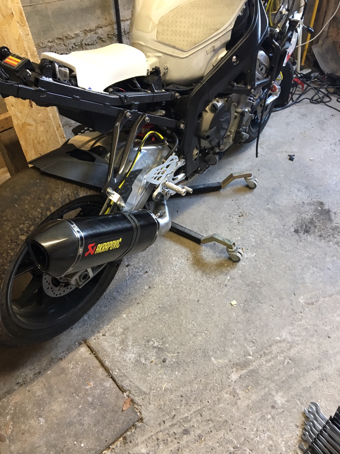

Beitragvon stonie » 15.02.2019, 12:44
Hey Leute!
Also ich hab nun alles erledigt bis auf das Krümmer Thema.
Nachdem ich mir sogar die original Werkzeuge von BMW besorgt habe. Ganze 11 Ventile waren außerhalb Toleranz.
Nun wollte ich wieder starten und sie springt leider nicht an. Erste Vermutung mangelnder KS Druck das wird also noch.
Aber da ich auch eine Motorkontrollleuchte im Display hab muss was im argen sein.
Kurzfassung:
Stecker geprüft um evtl Fehler meinerseits auszuschließen
Lampe leuchtet noch immer
hab bemerkt das die Drosselklappen nur etwa max 1cm weit öffnen und ich den Gasgriff drehe und nichts passiert
Fehler auslesen lassen -Drosselklappenmotor (wie vermutet)
also Kabelbaum auf Scheuerstellen untersucht, hab auch welche gefunden allerdings sehe ich keine einzige Isolierung die beschädigt ist
hab mittlerweile eine zweite Drosselklappeneinheit mit Potis - gleiches Fehlersymptom
könnte es nun doch noch an einem Kabel liegen?
Strom bekommt sie ja
ich hatte auch die Lenkerstummel ab zwecks Gabelausbau diese aber noch nicht überprüft allerdings geht mein E-Starter ohne
Probleme da es auch sorgen mit der Armatur geben kann
ein mechanisches Problem schließe ich aus sie klingt wie absaufen also keine Luft
es macht sich langsam pure Ratlosigkeit breit da die Dame vor beginn Ausbau ohne Probleme dieser Art funktionierte.
Also irgendwas muss ich übersehen haben wobei ich schon sehr oft alles überprüft hab.
Kann das Steuergerät einen weg haben?
Ich hoffe irgendwer hat noch eine Idee bzw hat jemand einen Schaltplan?
Die Kabel werde ich dann heute noch auf Durchgang prüfen obwohl keine Beschädigung sichtbar
Vielen Dank für die Hilfe im voraus
stonie
Beiträge: 40
Registriert: 03.07.2012, 22:53
Re: Rennstreckennutzung
Beitragvon stonie » 16.02.2019, 13:42
Hallo liebe Gemeinde!
Also nun habe ich gestern alle relevanten Kabel auf Durchgang geprüft und es scheint keines defekt zu sein.
Ich hab auch die Stecker der Potis überprüft. Strom liegt an außer an dem weiß/gelben Kabel welches zum hinteren Poti geht und die zwei weiß/braunen (ich rede vom Poti für alle vier Drosselklappen)
Leider weiß ich nicht ob was ankommen muss.
Ich erklär nochmal kurz das Symptom:
Zündung ein, Drosselklappen bewegen sich (nicht ausreichend wie ich finde) wird wohl die Adaption sein
Motorkontrollleuchte brennt
Betätigung Startknopf->Anlasser dreht Motor will starten und schafft es beinahe
Beobachtung der Drosselklappe auf gegenüberliegenden Seite (man kann dort die Welle sehen ob sie sich bewegt)
keine Bewegung-> Motor ''säuft'' ab aufgrund von Luftmangel
Warum öffnet das Teil nicht!!
Ich find einfach das Problem nicht.
Muss der Fehler gelöscht werden eh sich alles neu anlernen kann?
Kann ich überhaupt neu anlernen ohne Tester? ( meine Anlernroutine: Vollgas->Zündung ein 3s warten->Zündung aus 3s warten Gas loslassen-> Zündung ein ohne Gas Betätigung )
Wie kann ich den Fehler ohne Tester löschen?
Viele Grüße
stonie
Beitragvon Matthias K » 16.02.2019, 14:01
Was ist mit der Mechanik---Stellmotor zu Welle für Drosselklappen
Startet sie wenn du von Hand die Klappen öffnest scratch
Beiträge: 3842
Beitragvon stonie » 16.02.2019, 14:43
Naja da kommt man leiöder schlecht ran. Da in der Airbus die Trichter schließen wenn der Motor laufen will. Gut ich könnte die Trichter außer Funktion setzten das hab ich noch nicht versucht aber die klappen selbst lassen sich von Hand bewegen.
And der zweiten Drosselklappeneinheit sind auch zwei andere Stellmotoren dran und trotzdem des gleiche Problem. Vielleicht tausche ich einfach mal die Motoren untereinander obwohl ich die vor Ausbau markiert hab um nicht zu verwechseln.
