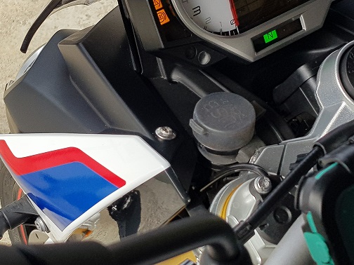

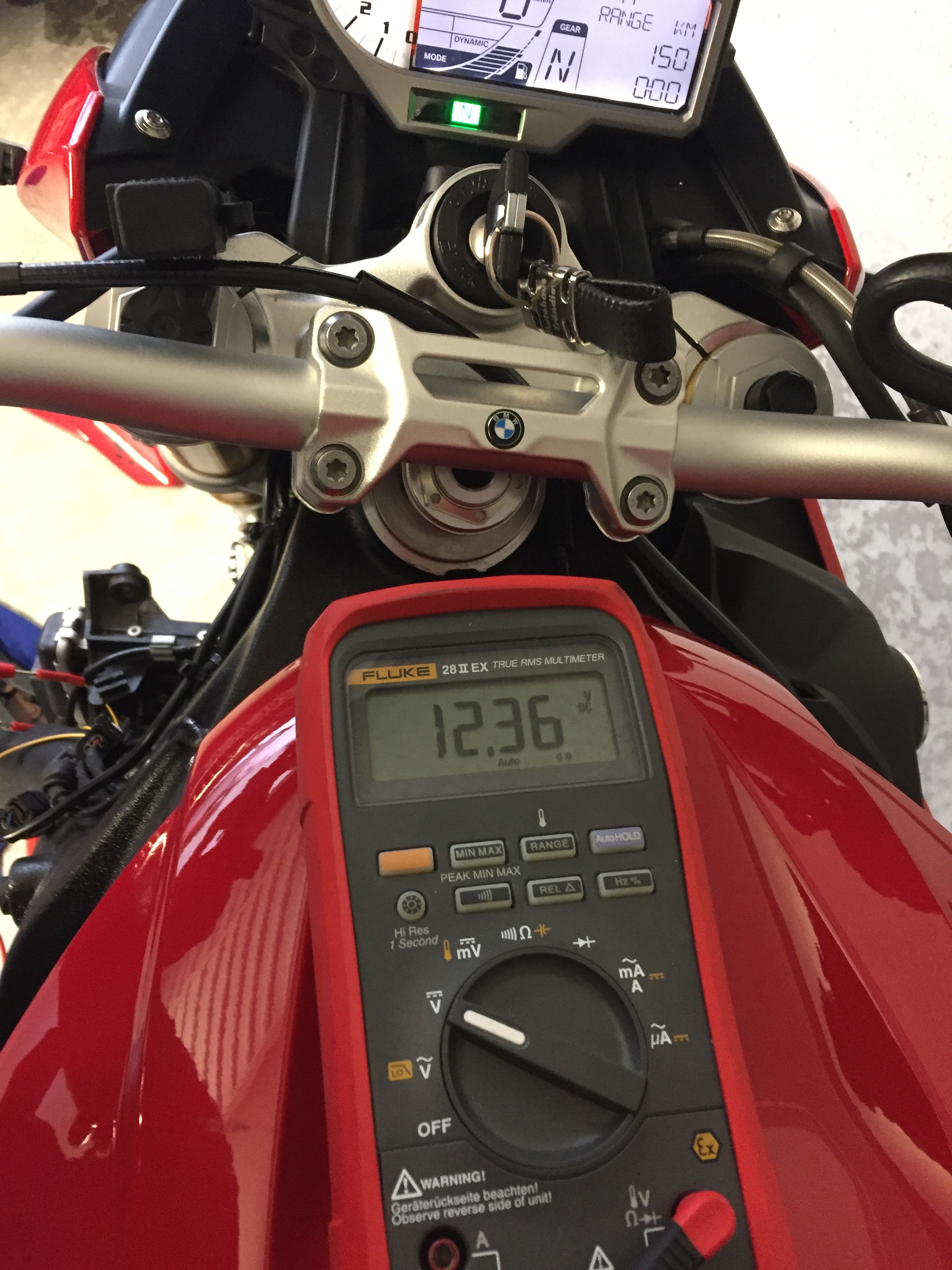

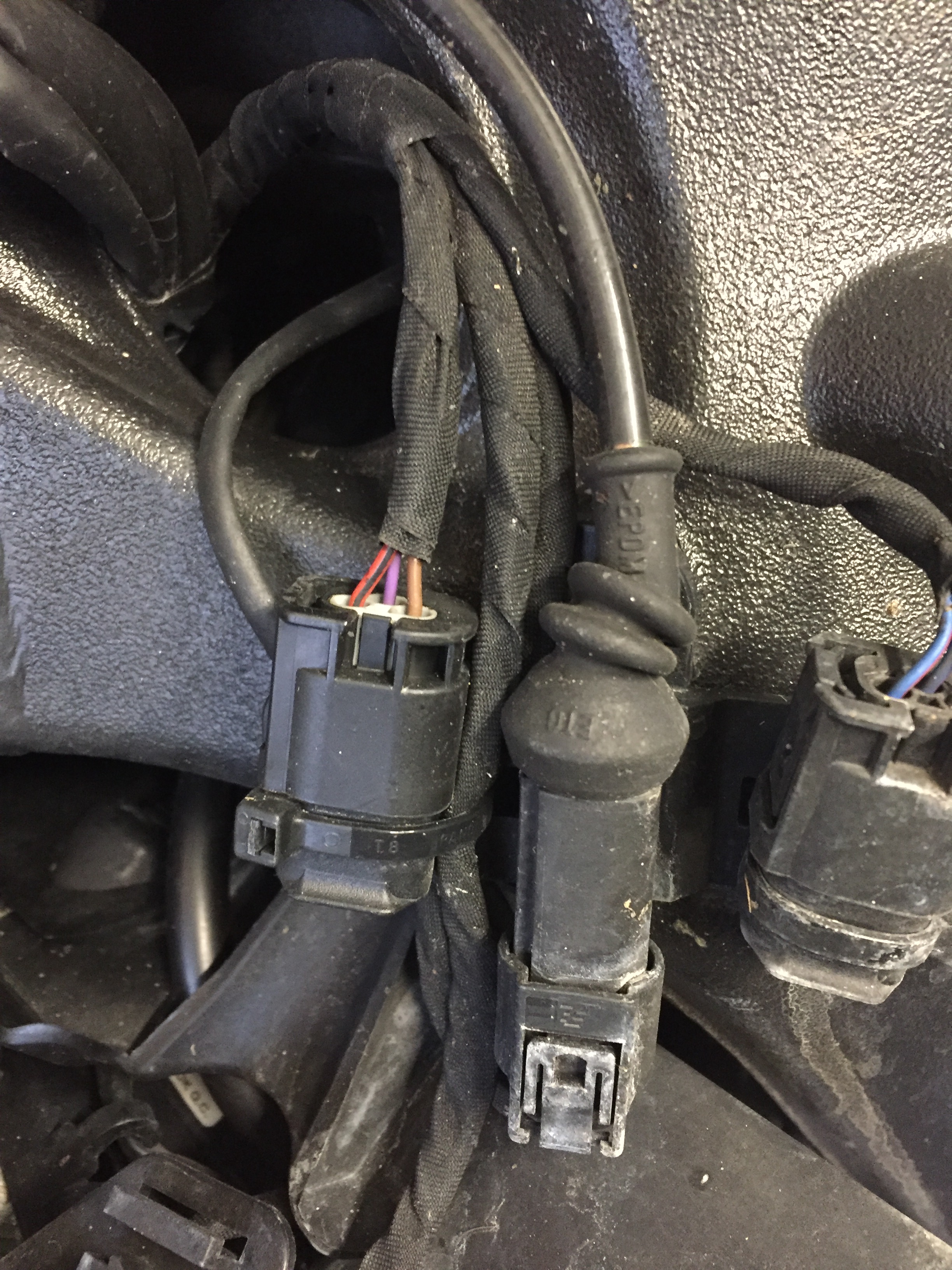

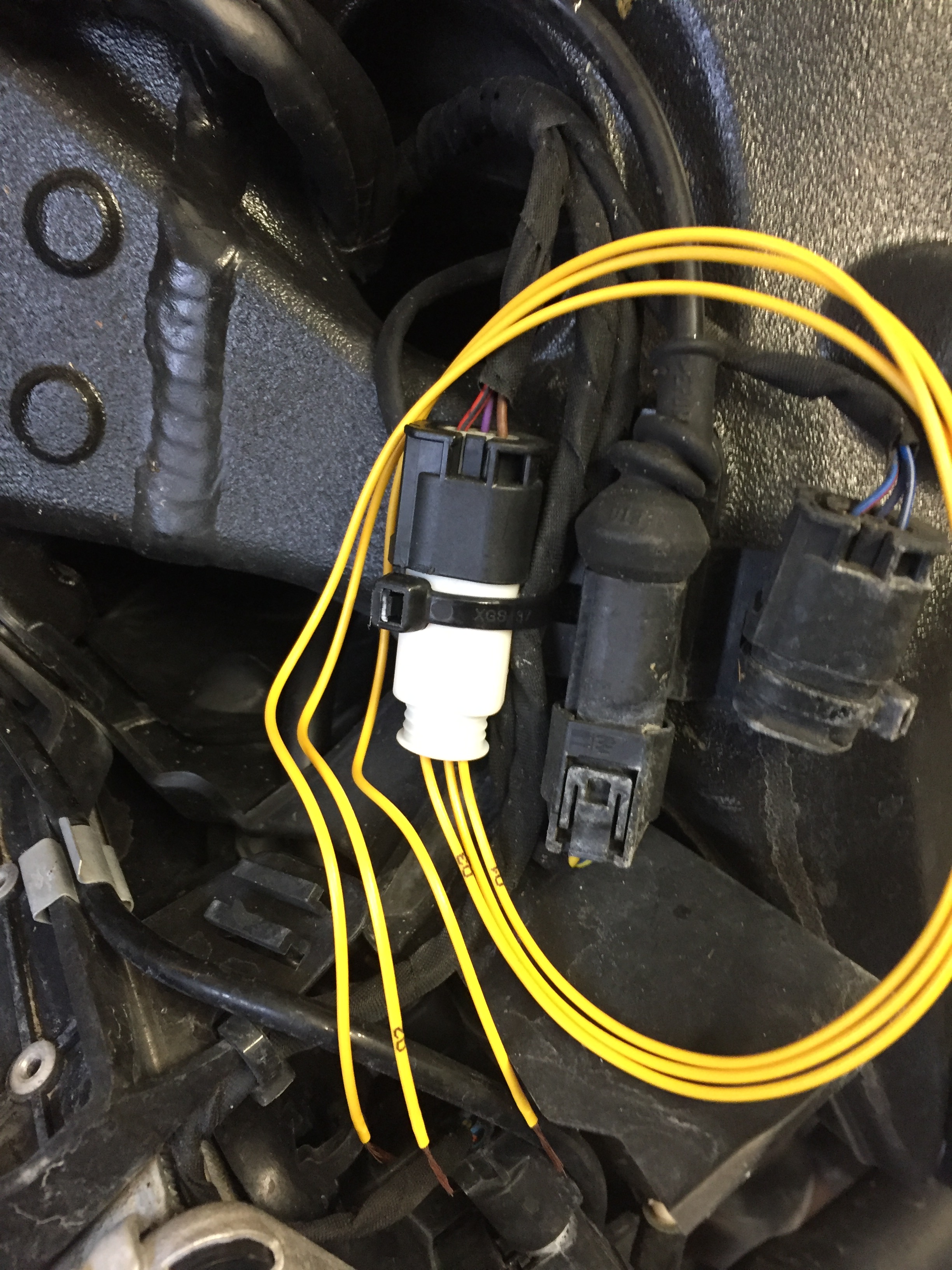

Beitragvon BAD:TG:22 » 25.11.2017, 13:33
Hab heute an meiner 2014 eine USB Steckdose montiert (fürs Apfel Phone mit SP Connect Halterung )
Cartool Stecker besorgt wie schon oben beschrieb.
Kabel verlegen und anschließen.
Rot = +
Braun= -
Alles angeschlossen und schön mit schrumpfschlauch eingepackt.
Zündung an die 12 V liegen an ,Zündung aus und die Spannung bricht langsam (ca. 60sec) ab.
Danke für die Anleitung. ThumbUP

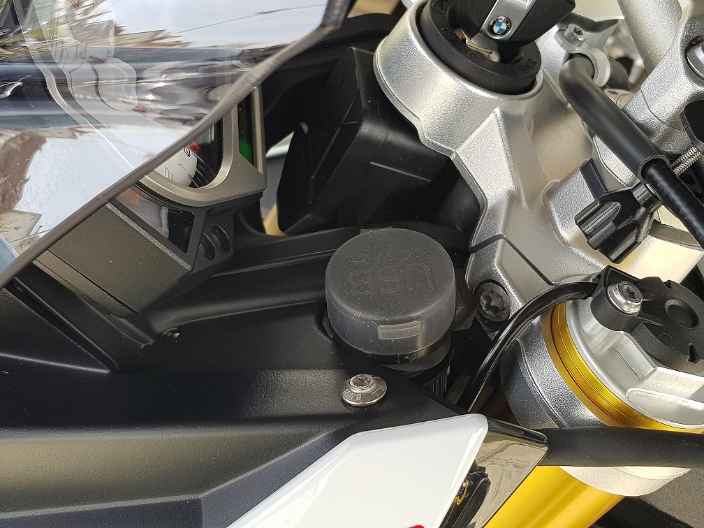

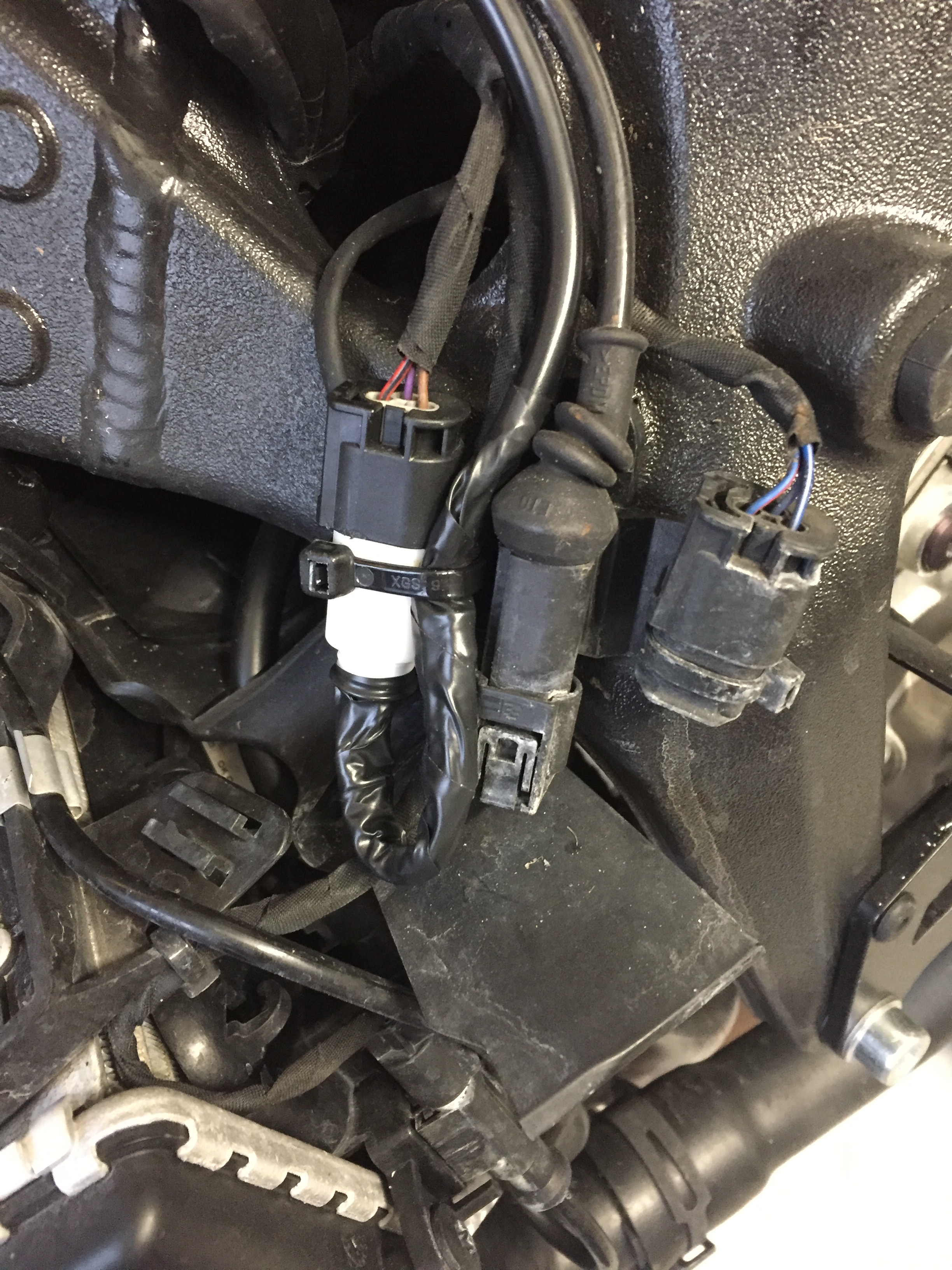

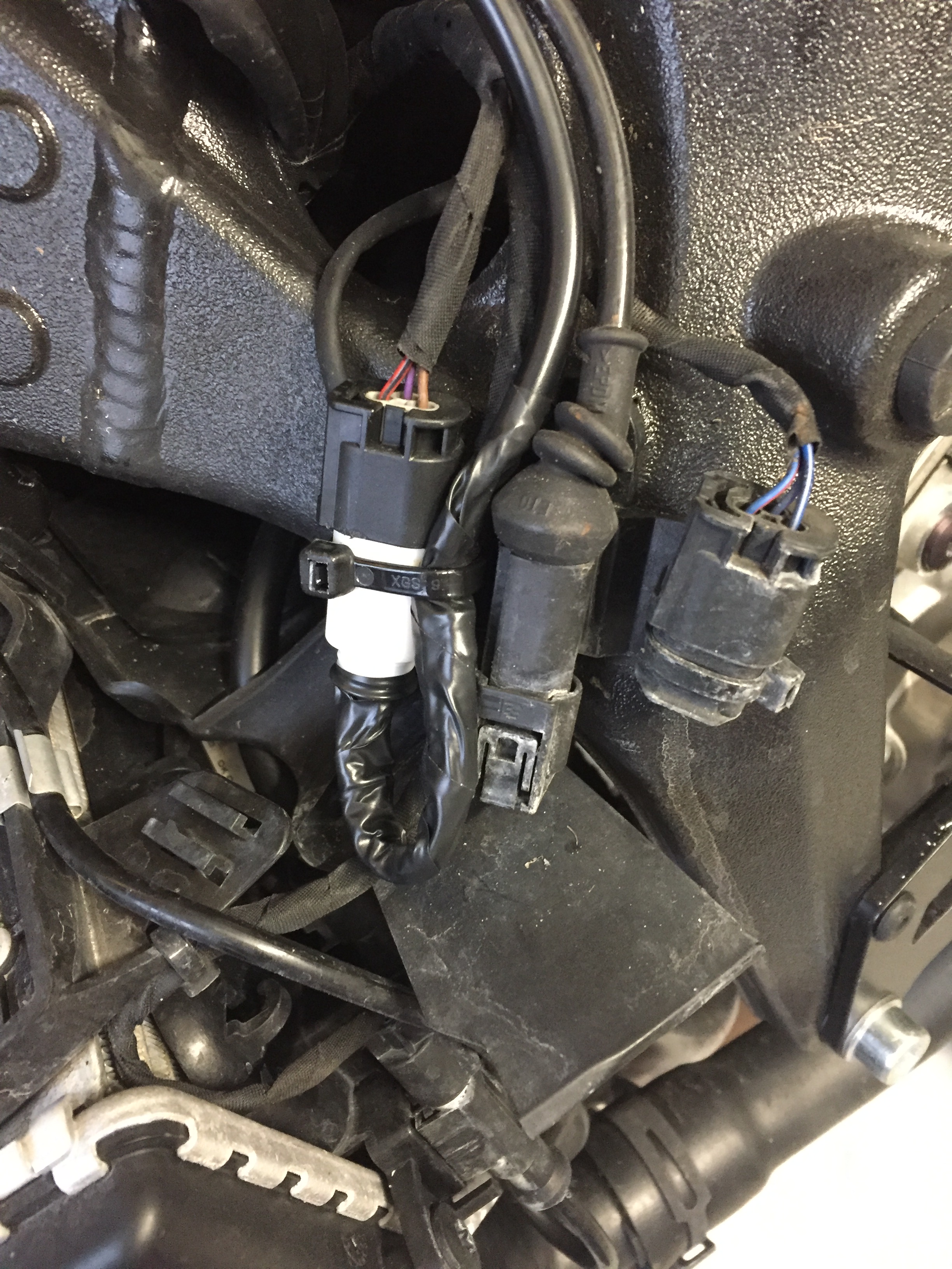

Beitragvon BAD:TG:22 » 27.11.2017, 09:16
noch ein paar Bilder.

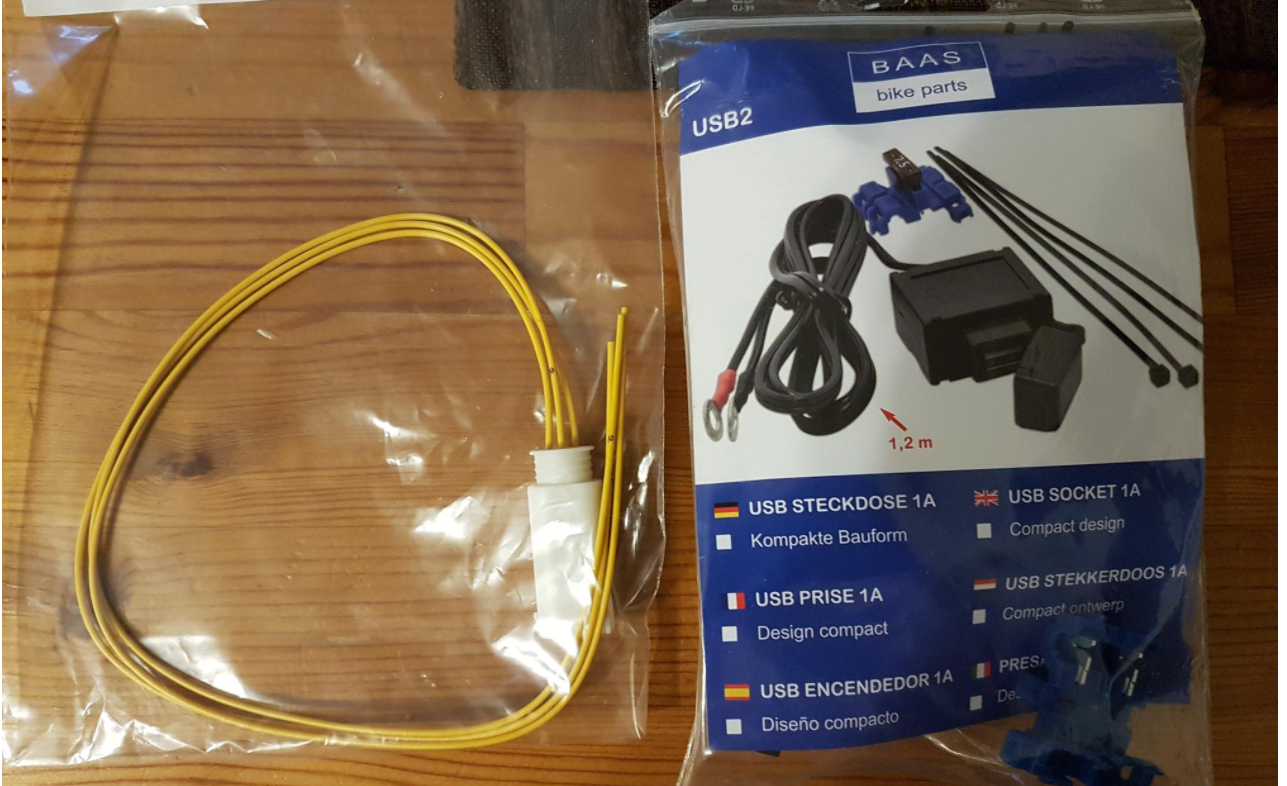

Beitragvon MX884 » 24.04.2018, 23:16
Habe den Cartool Stecker von BMW und eine normale USB Dose von Louis.
Das zusammen als Plug and Play Lösung scheint es nicht zu geben :shock:
Egal, jedenfalls meinte der Freundliche zu mir, dass die Leitung möglicherweise nicht abschaltet, auch wenn kein Verbraucher im USB hängt und man nicht nur die Bat leer zieht sondern auch die Elektronik schrotten kann. Außerdem könne man so kein Handy etc. laden...
Hat jemand genau diese Kombination und kann sagen ob es 1. funktioniert und 2. ob man damit Handy`s und Navis laden kann?

Beitragvon herbyei » 25.04.2018, 07:55
MX884 hat geschrieben:Habe den Cartool Stecker von BMW und eine normale USB Dose von Louis.
aus den durchschnittlichen aussagen kann hierzu gesagt werden:
- der spannungswandler kann einen verbraucher darstellen und damit trifft die aussage deines händlers zu. abhilfe schafft hier z.b. die Baas USB6 mit eingebautem schalter.
- handy laden ja und nein, das kommt drauf an wieviel strom das handy zur ladung benötigt bzw. ob das handy die ladung steuert wie z.b. iphone, dann könnte dieser anschluss wegen zuviel strom durch die ZFE abgeschaltet werden.

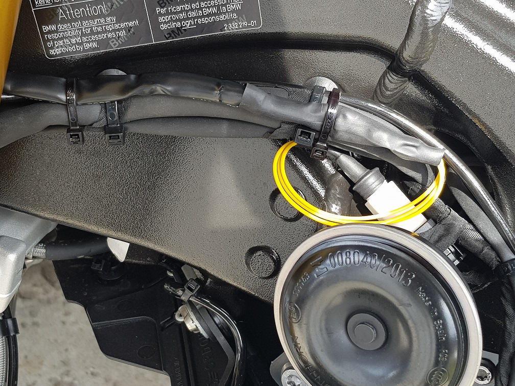

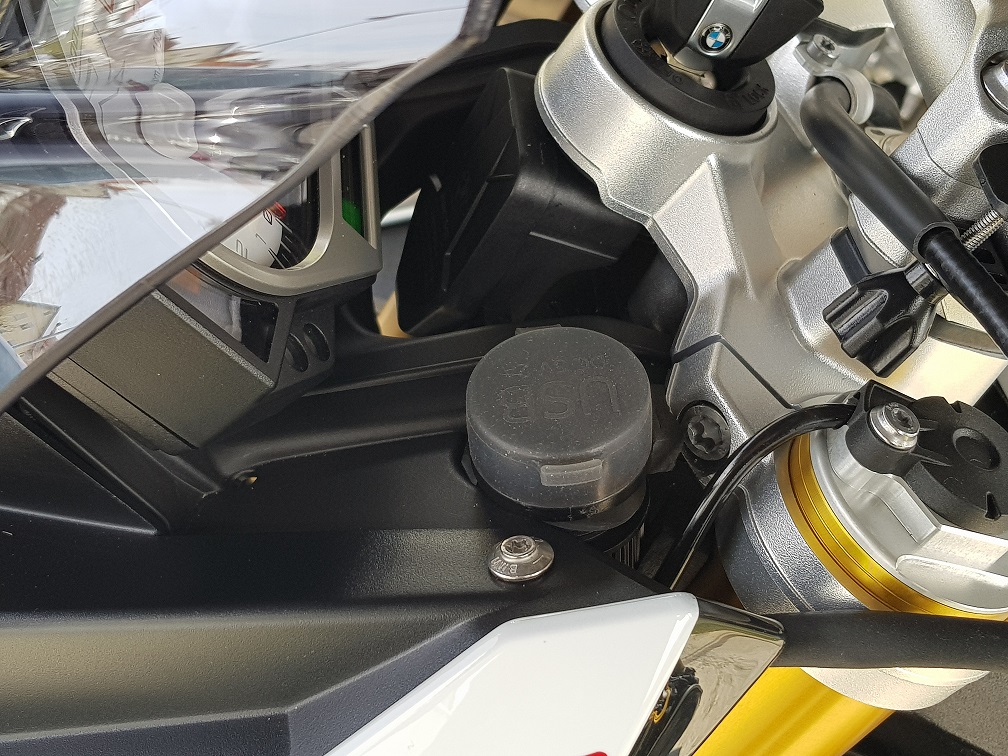

Beitragvon Uwe R » 25.04.2018, 20:49
Servus,
ich hab das bei meiner 2018 R auch mit dem Cartoolstecker und der Doppel USB Buchse von Louis gelöst. Hatte erst den falschen Stecker, kamen nur 6 Volt raus. Der richtige 12 V Anschluss lag etwas versteckt hinter der Hupe. Wenn man die Wetterkappe auf die Buchse drückt, schaltet diese automatisch ab. Als Kontrolle leuchtet der obere Rand der Buchse grün im Betrieb.
Aber mit dem Stecker an dem freien 12 V Anschluss schaltet die Buchse nach 10 Sekunden ab wenn man das Zündschloss abschaltet.
Läd ohne Probleme mein Galaxy S 8 im gleichzeitigen Navi / Radio / Gegensprechbetrieb. Zwar nicht schnell, aber es wird geladen.
Die Buchse bringt 2,4 Ampere Strom. Sie lässt sich ohne zusätzliche Halterung an diesem Punkt nur mit der Rändelmutter befestigen.
VG Uwe
