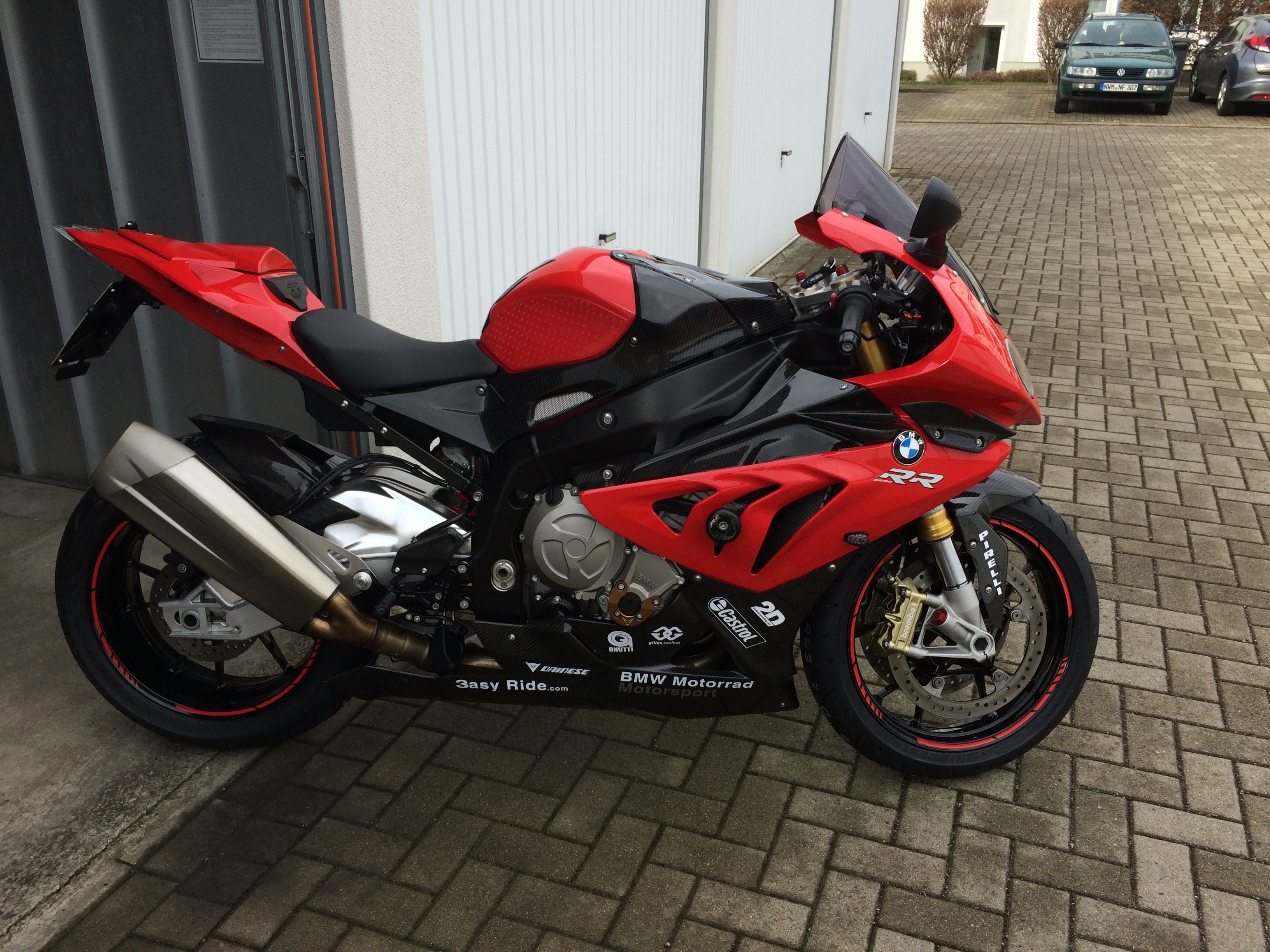

So es war ja die Tage nicht ganz so Kalt und die Zeit drängt langsam. Das ganze ist jetzt bis auf ein Problem soweit fertig. Der Bugspoiler von Ilmberger hat hinten noch zwei Löcher zum befestigen. Dafür fehlt mir noch die passende Idee scratch
Nicht Schimpfen das Töff ist noch Schmutzig vom letzten Jahr :(

Geil. Gut gemacht. Kannst nur noch an der rasten Halterung entlarven. Auf den ersten Blick 2015er Modell

Passt die hintere Halterung der HP nicht dafür???

Leider passt der Endschalldämpfer an keine der Fussrasten egal ob Serie, HP (war vorher dran) oder Gilles (aktuell). Gilles hat den Vorteil das man den Halter entfernen und einen neuen bauen kann.
Ist wirklich keine große Sache wenn man nicht zwei linke Hände hat.

Norderstedter hat geschrieben:Leider passt der Endschalldämpfer an keine der Fussrasten egal ob Serie, HP (war vorher dran) oder Gilles (aktuell). Gilles hat den Vorteil das man den Halter entfernen und einen neuen bauen kann.
Ich dachte du meinst den Spoiler, Sorry scratch
