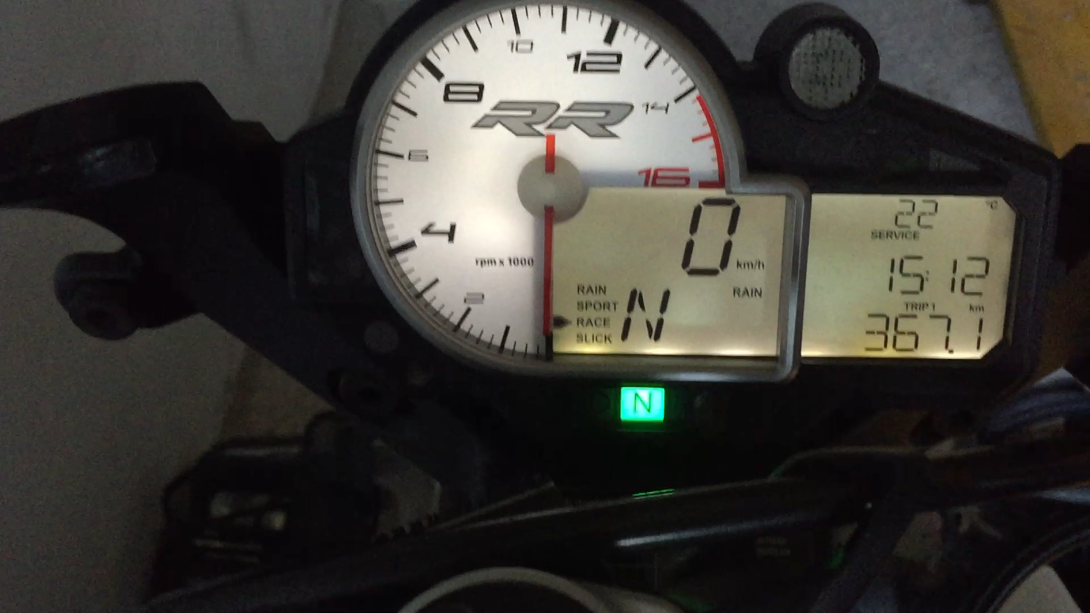

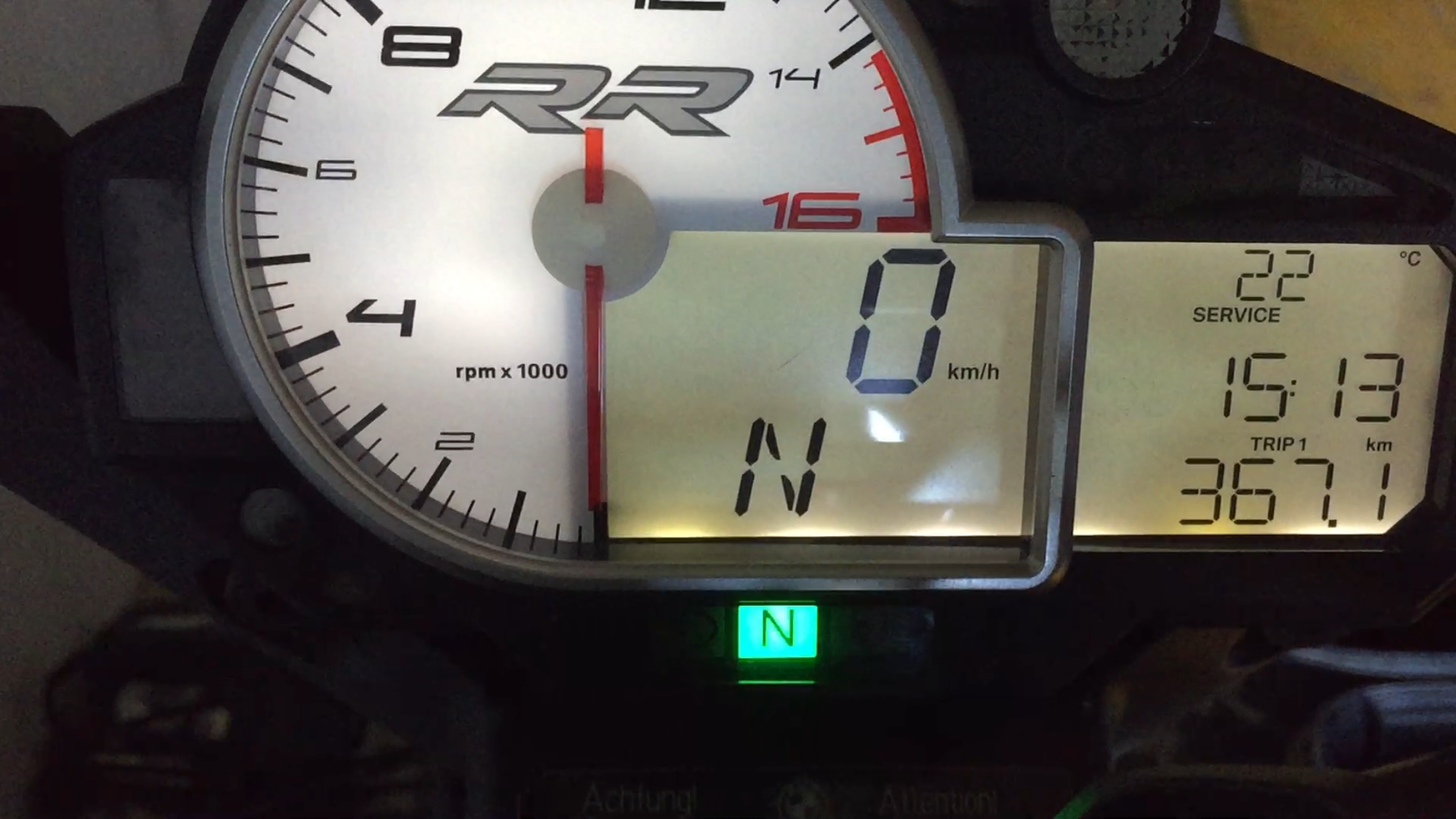

Beitragvon DopplR » 02.10.2016, 11:35
Hallo, habe ähnliche Probleme.
Wenn der Slick Stecker drin ist, werden mir die anderen Moduse angezeigt. Herum switchen geht auch jedoch wird kein anderer Modus "eingeloggt".
Wenn der Slick Stecker draußen ist, wird nicht mal ein Fahrmodus angezeigt. cofus
Schaltautomat funktioniert
starten mit 1. Gang und Kupplung geht auch
Mirkoschlater funktioniert auch (ausgebaut und getestet)
RCK 2 ist verbaut
ohne Slick Stecker

mit Slick Stecker
