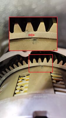

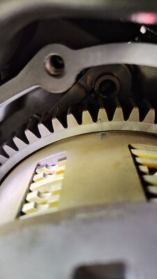

Hallo Leute,
habe hier im Forum etwas rumgestöbert. da bin ich auf einige Beiträge, bzgl. unruhiger Leerlauf beim Loslassen der Kupplung (scheppern, schlagen, ..), gestoßen. Oft war die Ursache ein ausgeschlagener Kupplungskorb. scratch Dieses Symptom habe ich bei meiner S1000RR Bj. 2010 auch und dachte ich schau mir den Kupplungkorb heute mal an (siehe Bilder, Video). Das sind 2 Bilder, einmal links angeschlagen und einmal rechts angeschlagen. Das Spiel kann man am Bleistiftstrich (roter Pfeil) erkennen.
Oder auch im Viedeo:
https://www.dropbox.com/scl/fi/65sr7edpovcfc43hfdeqo/VID_20251220_121812.mp4?rlkey=lkg88zs2trke4l1kb2hkvqsy9&st=0yghd2h8&dl=0
Was haltet ihr davon, ist das schon ein ausgeschlagener Kupplungskorb? Vielleicht hat schon jemand Erfahrungen damit gemacht und kann das bewerten...
