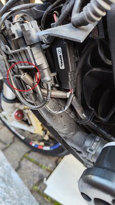

als ich die Seitenverkleidung meiner S1000RR (Bj. 2010) entfernt habe, sehe ich diesen herrenlosen Schlauch (roter Kreis) scratch . Weiß jemand ob da ein Anschluß fehlt oder "muss das so sein"?

Ist schon richtig so ThumbUP
Müsste die Tankentlüftung sein, oder der Tankstutzenüberlauf.
In dem Schlauch von oben kommend ist ein Y-Verteiler drin, das Luft einströmen kann und/oder übergelaufende Flüssigkeit in den Motorspoiler abfließen kann.
