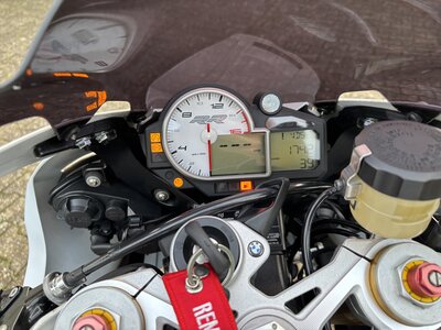

Hallo Zusammen,
Ich habe seit einiger Zeit das Problem, dass meine S1000rr BJ 2014 nach einigen Kilometer Fahrt Disco-Beleuchtung auf dem Tacho hat, sprich alle Fehlerlampen leuchten auf, die Drehzahl fällt aus und die Km/h Anzeige zeigt nur Striche an (siehe Bild). BMW hat bereits die gesamte Tachoeinheit getauscht, jedoch ohne Erfolg. Manchmal reicht es auch schon im Stand, wenn ich das Moped nach vorne und hinten schiebe, um die ganzen Tachoausfälle hervorzurufen. Hat hier jemand Erfahrung?
Danke euch für die Hilfe

Defekt im Kabelbaum? Evtl. auch mal eine andere Batterie probieren.

Hört sich für mich auch nach einem Bruch im Kabelbaum an, schwer zu finden......

Batterie abklemmen , Tank runter und mit Isolationstester von der ZFE zum Tacho alle durchmessen , sollte ein Kabelbruch sein oder durchgescheuertes Kabel , kann man es leicht finden , nur hat kein Vertragshändler ein Iso-Tester ... :D , hat aber ein guter Gebäudeelektriker oder Reparaturwerkstatt für Elektrogeräte , dort leihen ... ;-)
In der ZFE und Tacho sind zwei Softwarevarianten hinterlegt , die müssen mit einander Kommunizieren und genau die gleichen Grunddaten haben , nur unterschiedlich hinterlegte Kilometerleistungen , bringt schon viele Störungen mit sich , diese Kommunikation scheint unterbrochen oder gestört .

lieber kein iso meßgerät nehmen..
die messen mit bis zu 1000v....
davon könnte die elektronik nen heftigen schluckauf von bekommen, einschl. rauchentwicklung
besser einen normalen durchgangsprüfer

Hatte mit meiner 15er auch Disco im Cockpit. Schuld war eine Lithiumbatterie. Hatte im Fehlerspeicher Überspannung. Bei dir scheint es wohl eher Kabelbruch zu sein. Vor dem Prüfen mit irgendwelche ISO ... natürlich die Steuergeräte abstecken.
