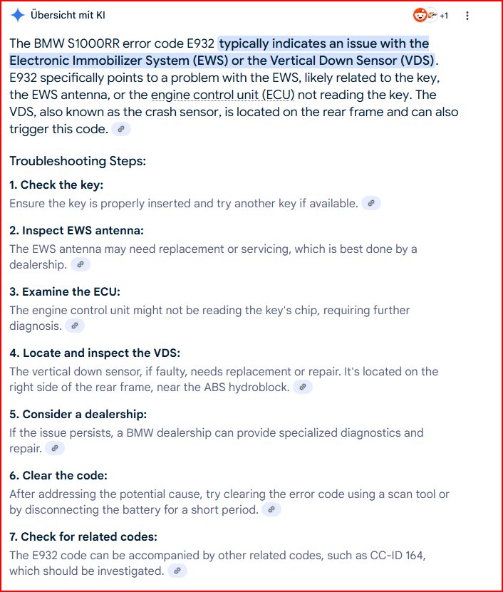

Spontan per KI das hier gefunden - ohne Gewähr.
