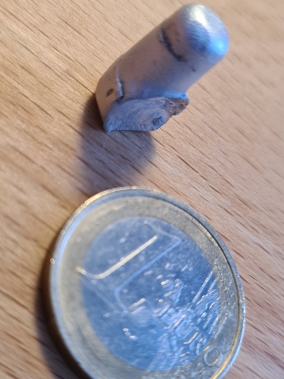

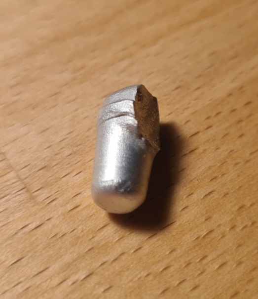

Jetzt zu meiner Frage: In der Kiste fand ich außerdem ein kleines abgebrochenes Aluminium Stück von dem Ich mir nicht sicher bin was es ist...

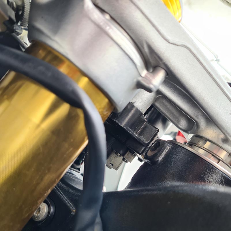

Auf den ersten Blick sah es für mich aus wie ein Lenkanschlag, jedoch sieht dieser bei der s1000rr etwas anders aus scratch
Vielleicht hat jemand von euch Ja eine Idee oder kann mir meine Hoffnung, dass es nicht von der s1000rr kommt bestätigen :D

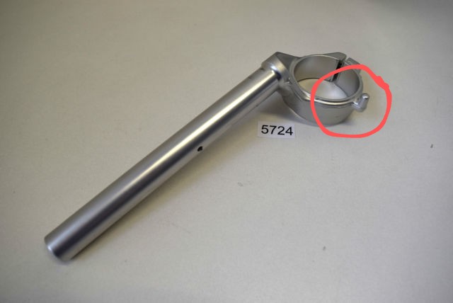

Sieht aus wie der Anschlag vom originalen Lenkerstummel. Der soll verhindern daß sich der Lenkerstummel verdrehen kann. Hast du dir die Lenkerstummel schon mal genau angeschaut?
Bricht eigentlich nur bei einem Unfall ab.

Oder der Vorbesitzer hatte nach nem verbogenem Stummel auf Superbikelenker umgebaut, den abgebrochenen Lenkernippel der Gabelbrückenunterseite dann in die Restekiste getan. winkG

Wenn das Bike im Stand ungünstig umfällt, kann der Nippel schon verbogen sein, er kann auch beim zurückbiegen oder zurück drehen des Lenkstummels abbrechen.

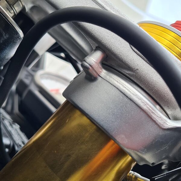

An deinem abgebildeten Nippel ist eine Kerbmarke der oberen Gabelbrücke zu sehen!

An der oberen Gabelbrücke ist kein Abruck oder Hinweis auf die Kerbe von dem abgebrochen Nippel zu erkennen.
Ich werde beim Vorbesitzer fragen und ggf. die Lenkerstummel lösen und prüfen.
