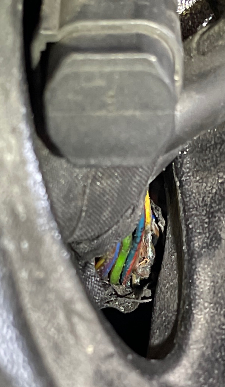

sie läuft wieder... :-) Nach einem Hinweis auf einen möglicherweise durchgescheuerten Kabelbaum (durch den sehr hilfreichen BMW Nürnberg Witschelstr. Servicemitarbeiter) bin ich auf die Suche gegangen. Vorn rechts, an der Stelle wo der Kabelbaum sich in zwei Teile teilt und durch das Loch im Rahmen geht, war der Kabelbau durchgescheuert und einige Adern waren verschmort.

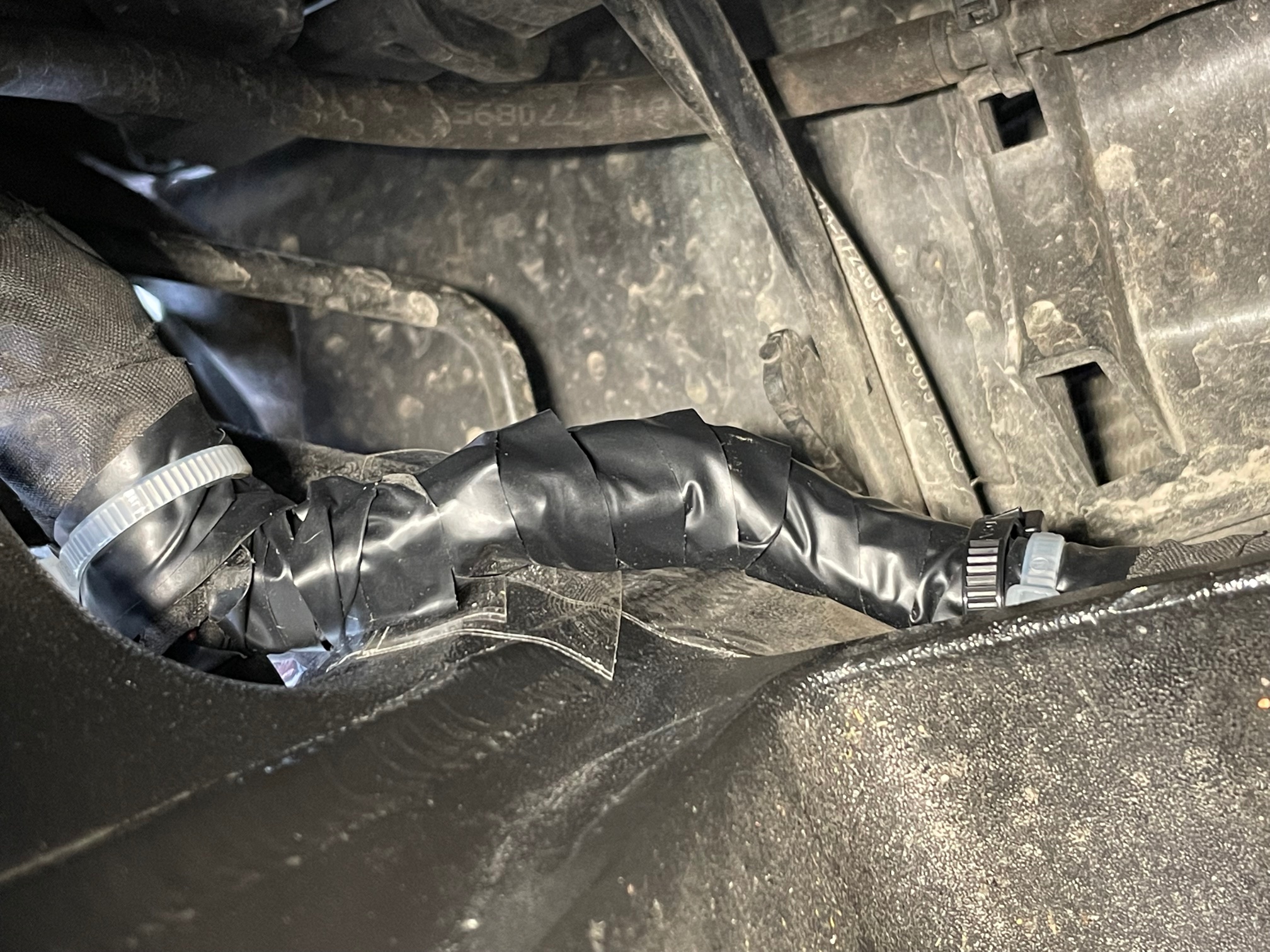

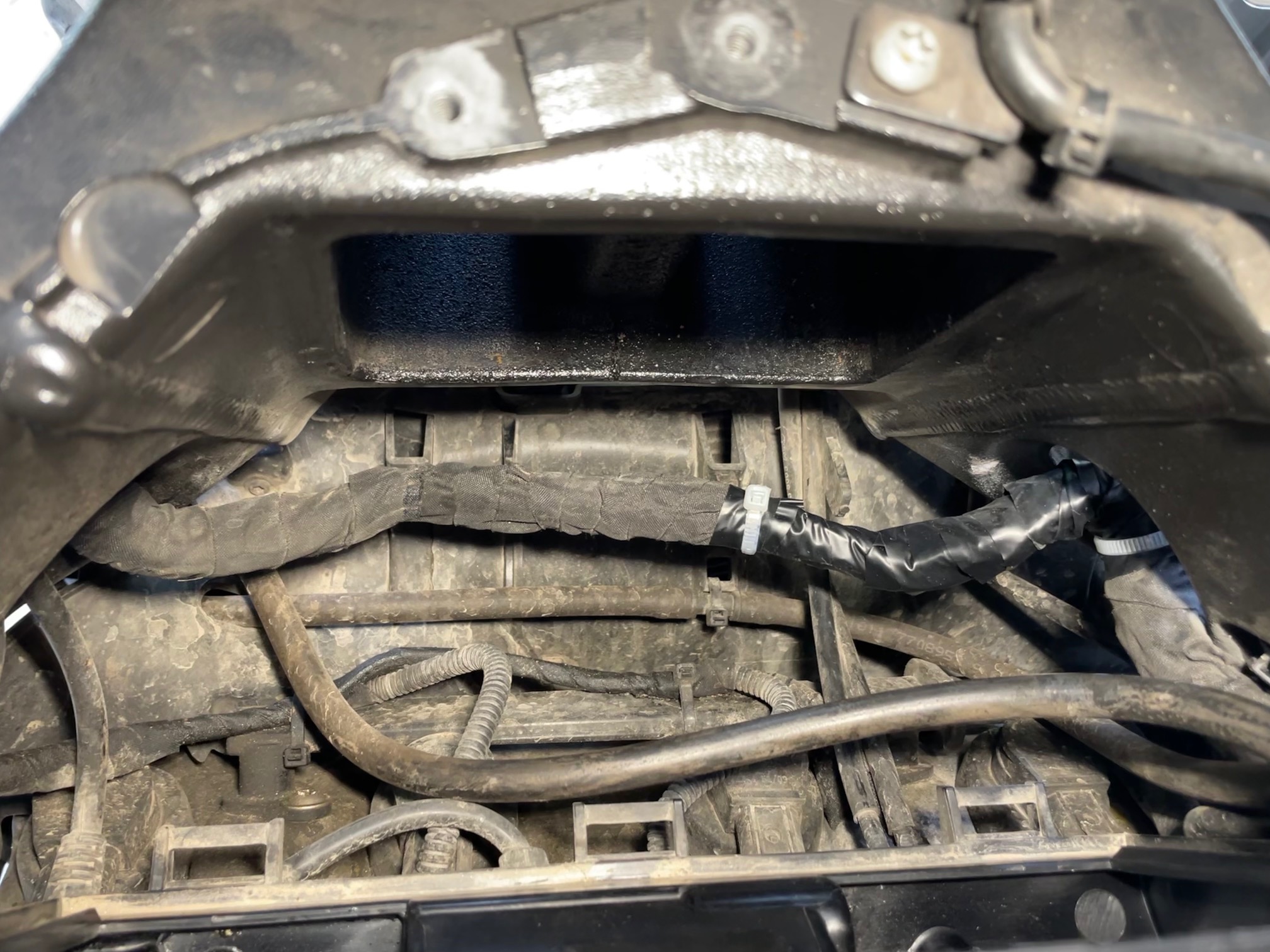

Ich habe dann die verschmorten Teile rausgeschnitten und kurze Kabelstücke eingelötet (mit Gaslötkolben unter sehr beengten Verhältnissen - bin zwar 65 aber noch nicht tattrig :-)). Siehe Ende des Videos.
Dazu musste ich den Ansaugschalldämpfer lösen, Luftfilter raus, Tank runter usw. und zahlreiche Kabelbaum Kabelbinder abmachen.
Hab dabei in den Tiefen des Motors noch einige Steine vom Sachsenring Kiesbett gefunden :-)
http://www.jpf.de/IMG_6291.MOV
Danach funktionierte alles soweit wieder. Dann ordentlich isoliert... Lötstellen doppelt usw.
An die blankgescheuerte Rahmenstelle Lackschutzfolie geklebt und alles zusammengebaut...

Vielleicht hilft das ja mal jemandem der ein ähnliches Problem hat. Ich hatte vorher schon zweimal das Problem, das die Zündschloß Sicherung 7 nach Regenfahrt und nach Kärchern an der Tankstelle durchgebrannt war. Das waren wohl die ersten Anzeichen dieses durchgescheuerten Kabelbaums. D.h. wenn so was mal passiert sollte man aktiv werden und an dieser Stelle eine Isolation zum Rahmen machen oder gleich das betroffene Kabel ersetzen.
