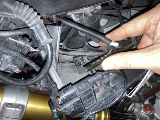

Moin,
Lose schlauchenden irritieren mich. Fehlt hier was, oder wofür is der Schlauch?
Zweigt sich an der linken Seite von der Tankentlüftung ab...scheint als fehlt da was...
Vielleicht hat ja jemand nen Tipp für mich :)
Besten Dank und frohe Festtage euch allen :)
Gruß Marcus

Fehlt nichts.. das ist so. Ich vermute mal das dient zur Belüftung des Schlauchs aufgrund der Länge.
Zur Erklärung: wenn du ein Strohhalm ins volle Glas stellst und oben den Finger drauf hältst, jetzt den Strohhalm aus dem Wasser ziehen, dann ist der Strohhalm immer noch voll. Wäre auf halber Strecke ein Belüftungsloch würde das nicht passieren..

scaltbrok hat geschrieben:Fehlt nichts.. das ist so. Ich vermute mal das dient zur Belüftung des Schlauchs aufgrund der Länge.
Ahhh - Ja das macht Sinn ThumbUP
Besten Dank für die Klärung.
