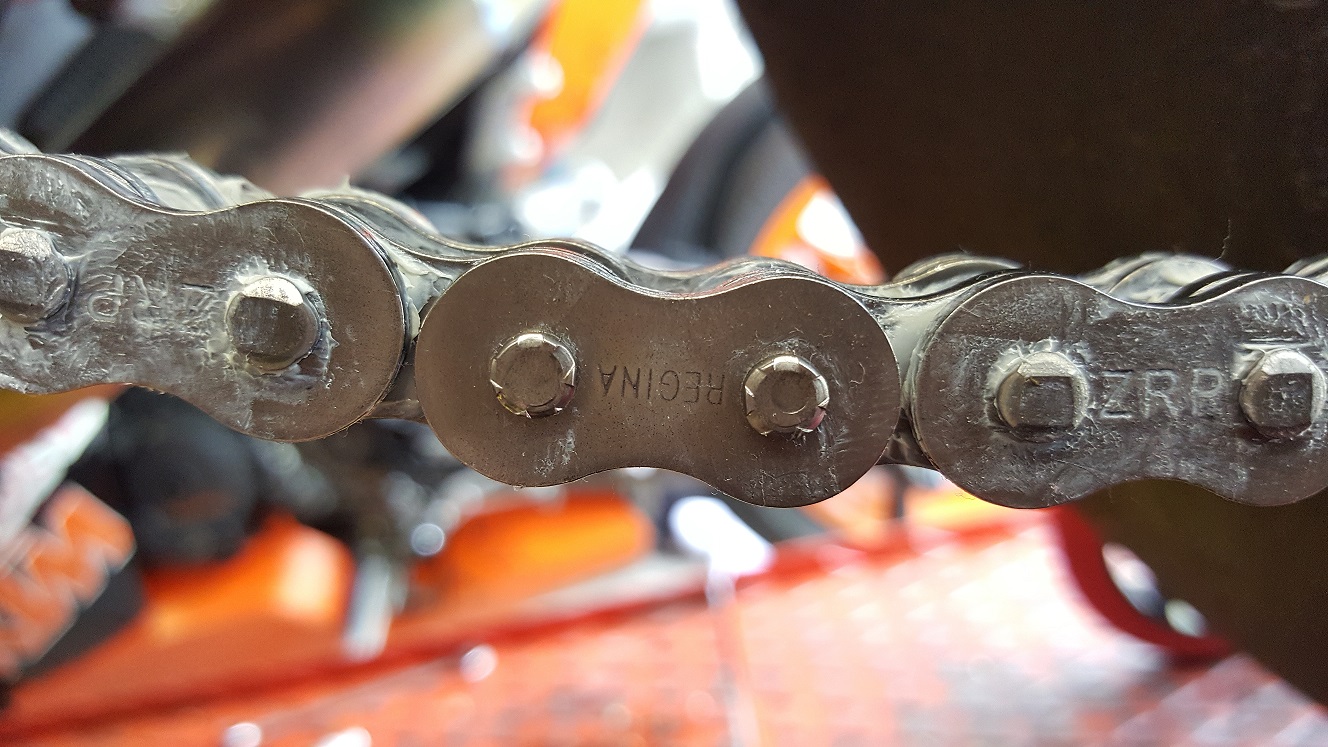

jetzt hab ich schon mehrere Ketten gewechselt aber bei der BMW hab ich nen Problem :evil:
Ich hab mir den originalen Kettensatz geholt. Kellermann-Werkzeug hab ich auch, also alles eingebaut und vernieten wollen. Tja mit dem Kellermann Werkzeug kommt man nicht weit - wohl weil es sich nicht um ein Hohlnietkettenschloss handelt sondern um ein Vollniet?
Ist es wahr, dass ich das originale Kettenschloss nicht mit dem Kellermann Werkzeug vernieten kann?
Geht das nur per Hammerschlag?
Hat mir jemand nen Link zu dem doofen Werkzeug?
Kann ich mir einfach von DID nun ein Hohlnietkettenschloss besorgen und das stattdessen einbauen?

Beitragvon Serpel » 21.09.2018, 10:16
Moin Marc,
nicht verzweifeln, es kommt alles gut!
Mit dem von dir selbst verlinkten Zusatzteil funktioniert das wunderbar. Ich hab das erst kürzlich gemacht und war überrascht, wie präzise sich das Kellermann-Teil anwenden lässt. Nur eine ruhige Hand sollte man haben, damit die Chose nicht ständig ver- oder gar abrutscht. Die Magnete halten aber relativ gut. Vor dem Aufpilzen nicht vergessen, das Maß (Durchmesser) des Bolzens zu nehmen - hinterher ist es zu spät. Die angegeben 15/100 mm sind genau richtig und erfordern schon einigen Druck an der Ratsche. Drehmo-Schlüssel wäre eine gute Wahl.
Also - auf zum Louis und besorg dir das Zusatz-Teil für Vollnietschlösser!

Beitragvon kangaroo » 23.09.2018, 09:39
Hi Serpel,
mit was für nem Drehmoment hast du das denn vernietet?
Ich hab mit den 30Nm lt. Beilegezettel angezogen. Bei mir messe ich 0,15-0,2mm mehr Bolzendicke, aber bei mir sieht das nicht so toll aus wie bei dir :?
-edit- ah vermutlich hast du 2x um 60° gedreht, deshalb sieht es bei dir mehr "rund" aus.
Marc

Beitragvon Serpel » 23.09.2018, 10:51
Moin Marc,
entscheidend ist, dass es hält (bei einem Differenzmaß von min. 0.15 mm sicher!) und dass die Laschen genau fluchten (Dichtringe nicht geklemmt). Sieht bei dir doch gut aus!
