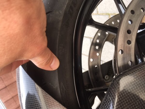

Habe bei den letzten Fahrten gemerkt das meine RR ab ca. 230 zu flattern beginnt. Es ist natürlich sehr unangenehm und
deshalb nach getsriger Fahrt genau untersucht. Habe schon gedacht das es was mit dem Lenkungsdämpfer zu tun haben könnte, doch dann sah ich auf der Vorderradfelge am Rand (auf der Wulst) eine Verformung. Ich denke das muss der Übeltäter sein.
Was meint ihr dazu?
Evtl. schon jemand Erfahrungen oder ähnliches passiert?
Muss dazu sagen das ich unmöglich irgendwo auf den Bordstein gefahren bin oder sonst noch wo gegen, das Seltsame ist das es nur auf der rechten Seite der Felge die Verformung hat, links völlig OK.
Nächste Frage gleich hinterher: kann man sowas richten? Wenn ja, wen empfiehlt ihr? Wenn nein, neue Felge? oder was habt ihr für Ideen?

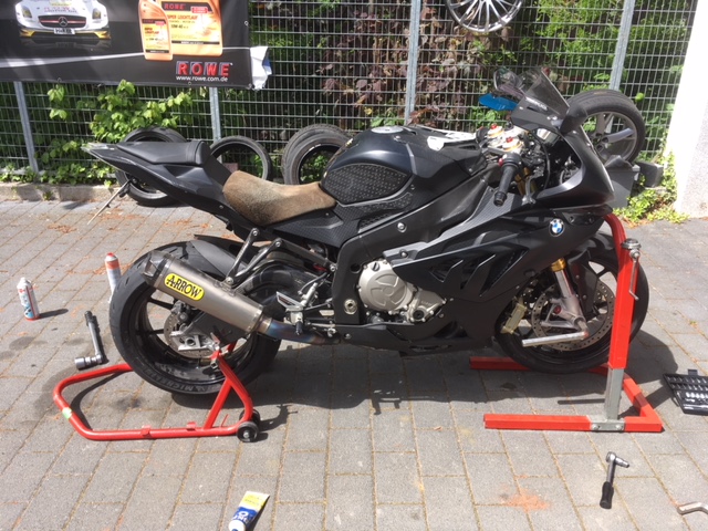

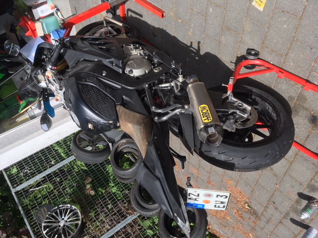

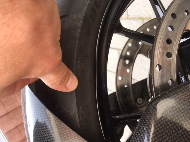

Hier noch die Fotos, hoffe es ist erkennbar.

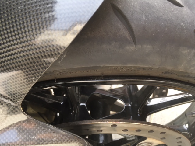

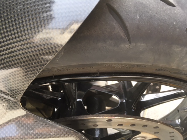

Hier sieht man es etwas besser.
Am Rand ist die Verformung zu sehen.

Alter Schwede: das muss aber ganz schön gerumst haben... keinen Meter fahren damit! Die Felge würde ich austauschen - richten würde ich da gar nix!

Könnte diverse Gründe haben. Zumindest deutet die unbeschädigte Lackschicht darauf hin das es nicht zu einem Kontakt mit was auch immer gekommen ist.
Vielleicht ein Fabrikationsfehler?
Vielleicht bei der Reifen-Montage?
Felgen richten : hab bislang von Bursig (die mit dem Ständer) nur gutes gehört.
Und ich habe schon schlimmere Felgen gesehen die die wieder hinbekommen haben.

Wenn der, der das macht, dir ein Röntgengutachten der Felge gibt, hätte ich überhaupt keine Bedenken.
Felge aus Geschlachteter ohne Infos, was die so alles mitgemacht hat... Ich weiß nicht...
