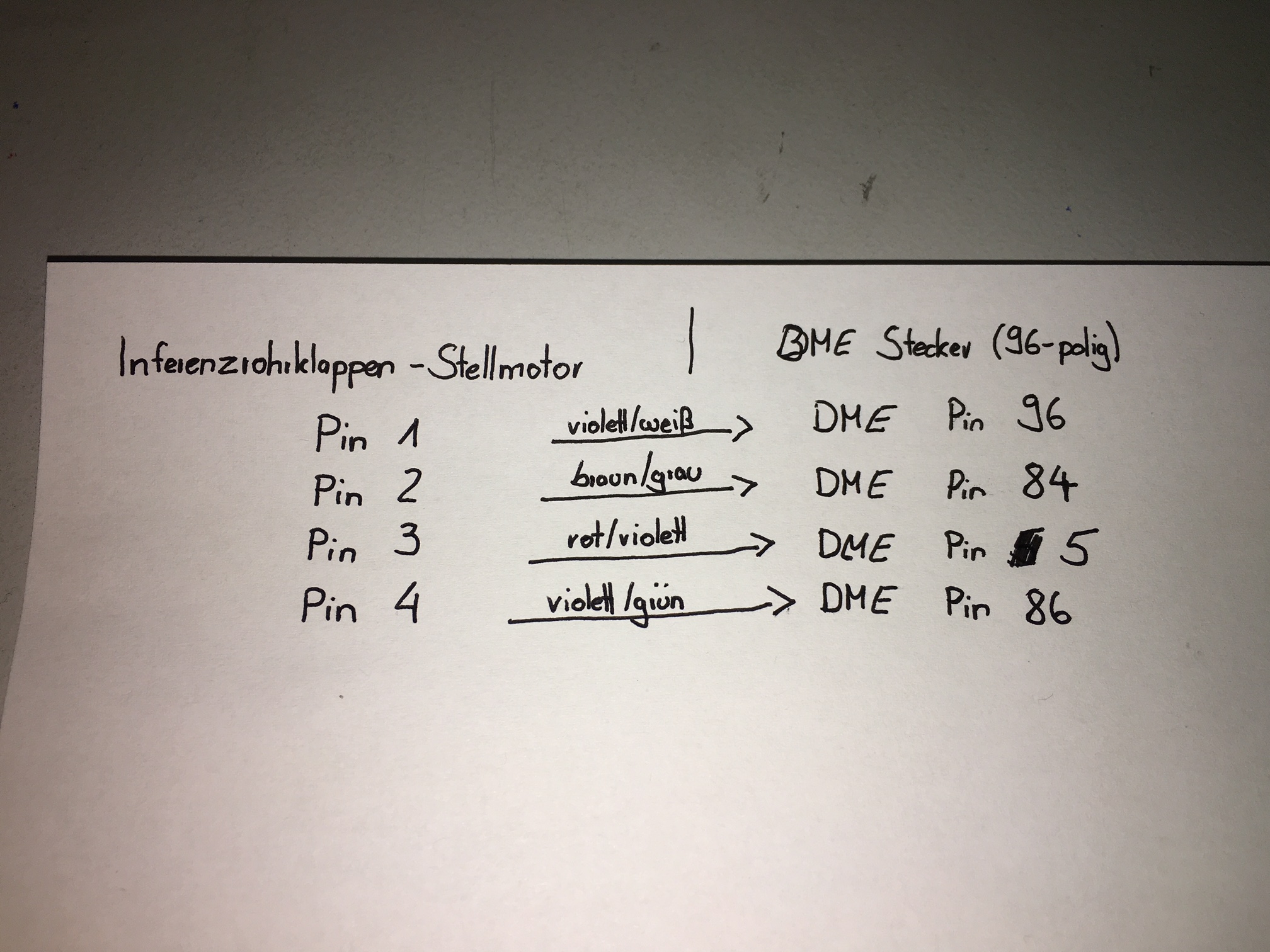

E36Chris hat geschrieben:Stromlaufplan komme ich erst morgen dazu dann schick ich dir das ...
Du hast aber keine Akrapovic Komplettanlage verbaut wo die Bowdenzüge deaktiviert bzw. entfernt werden so wie bei mir. Dann ist dieser Fehler nämlich normal da der Stellmotor nicht auf die Anschläge fahren kann.
Hast du noch den originalen "Brotkasten" also den großen Krümmer montiert. Du könntest dir auch vorher nochmal die Einstellung der Bowdenzüge anschauen ob diese leicht beweglich sind ...
Hast du schon einmal geschaut ob sich der Stellmotor bei schalten auf Zündung EIN bewegt ... normalerweise macht dieser dann einen Art Testlauf ...
