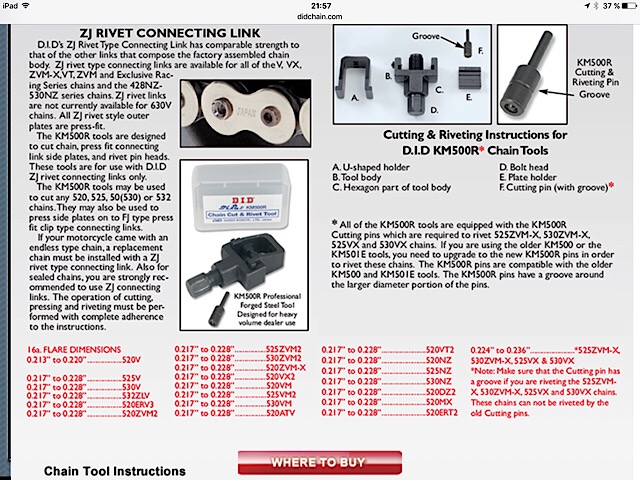

Für DID habe ich das hier gefunden, und dann meine 525er ZVM-X auf 5,7mm vernietet (mit dem Kellermann-Kettennieter):

D.h. die Range vom Aussendurchmnesser darf 5.51 - 5.76 mm sein nachdem das gespresst wurde. So würde ich das jetzt verstehen.
Das hier ist auch sehr gut, etwas deutlicher und besser zu lesen. Ab Seite 10.
http://www.didchain.com/PDF/DID_2014usa_final.pdf
Allerdings der letzte Eintrag mit den 0.224 - 0.236 ist etwas unklar finde ich.

DID 525 ZVM-X :
0,224 bis 0,236 Zoll (Werksangabe)
Das entspricht 5,7 bis 6,0 mm nach dem Vernieten (Durchmesser Nietkopf)

R-Techi hat geschrieben:DID 525 ZVM-X :
OK, die 0.217 - 0.228 ist für die 520 ZVM-X
