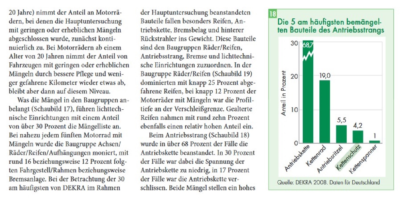

Beitragvon herbyei » 12.01.2017, 10:00
@Meister Lampe: die vorschriften sind doch nicht von mir, die stellt der gesetzgeber auf und die hersteller setzen es um durch geeignete vorrichtungen und der tüv überprüft. schau halt auf die tüv-seite drauf, dann siehst du es dass es dort als eigener prüfpunkt für motorräder vorhanden ist.
@ChrisKlaS1000RR: so wie in diesem Bild (plus 2 Spiegel) werden die Huskys in D ausgeliefert.
