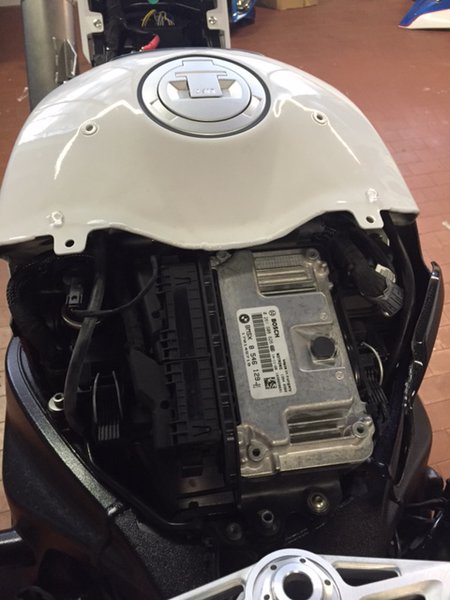

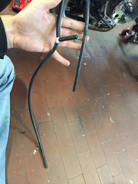

Ich kämpfe etwas mit den Schläuchen von meinem Tank :ahh: .

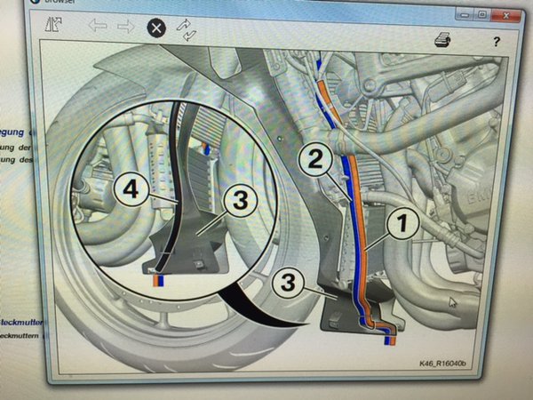

Im EIfer des Gefechts hat meine Freundin einfach die Schläuche abgemacht und ich bin ratlos wie der Kram wieder zusammen kommt. Auch die Werkstattsoftware bringt mich nicht weiter, ich bin mir nicht sicher an welche Seite vom Tank der kurze und lange Schlauch kommt und ob an dem 3er Schlauchverbinder noch was angeschlossen werden muss.
Ich hoffe ihr könnt mir helfen :-)

der Orangene Schlauch ist der mit dem Y Stück. (Kommt Fahrtrichtung Links) An das kleine ende wird nichts mehr angeschlossen. Das Y kurze stück soll nach Oben ragen. Das ist denke ich belüftung vom schlauch, damit er dir nicht mehr aus dem Tank zieht.
Schau dir mal die Bilder genau an, da siehst du das kleine ende abstehen. Der einzelne schlauch Blau wird unter dem Luftleitblech in eine "Verlängernug" eingesteckt und geht auf die andere Seite (Rechts) des Tanks.
