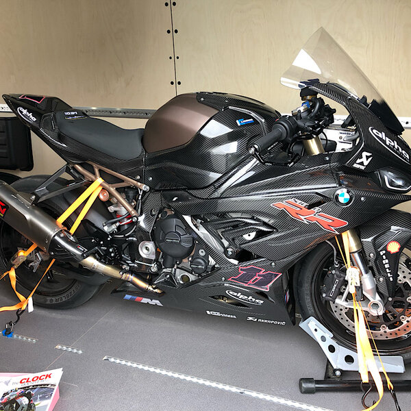

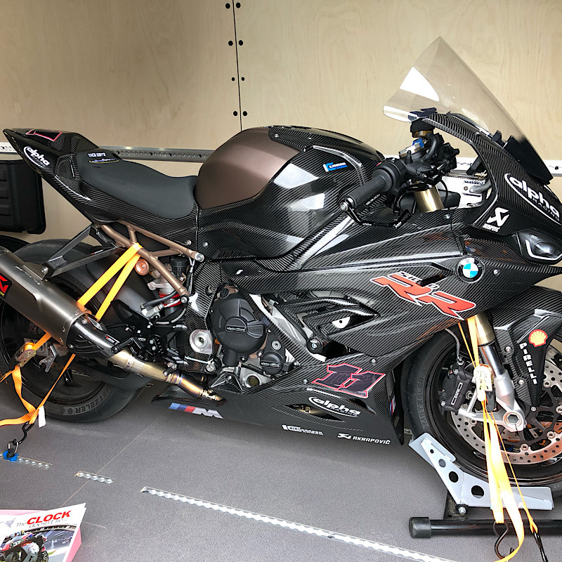

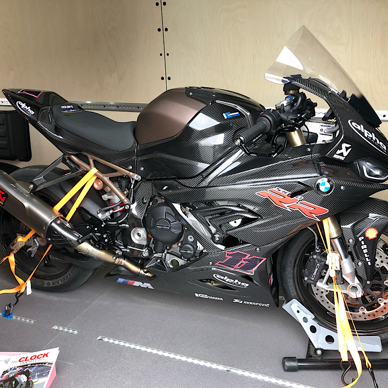

kommt jetzt drauf an was Du als „Komplett Umbau“ bezeichnest. Ich habe mir von AlphaRacing komplette Carbonverkleidung geholt inkl. RacingAnlage von Akrapovic und habe alles was man nicht braucht, Aktivkohlefilter, Füllstandsanzeige etc. mit Abbauen lassen. Nach diversen Terminabsagen gehts jetzt am Monatsende nach Brünn. ECU wurde von RS2e umprogrammiert inkl. Kurzhub-Gasgriff.
Den Tank habe ich noch lackieren lassen, sieht in weiß nicht so gut aus.
Mal sehen ob noch was Fahrwerkstechnisch nötig ist. Bin sie nur zum Einfahren auf der Straße die 500km bisher gefahren.
Schau mer mal wie die Kiste läuft. Zwecks Garantie habe ich bei BMW eigentlich kein Problem soweit kein Externer kommen muss zum Ansehen, wurde mir so mitgeteilt, dann müsste ich die Originalverkleidung und den Auspuff hin bauen. Hoffe mal nicht dass es soweit kommt...
