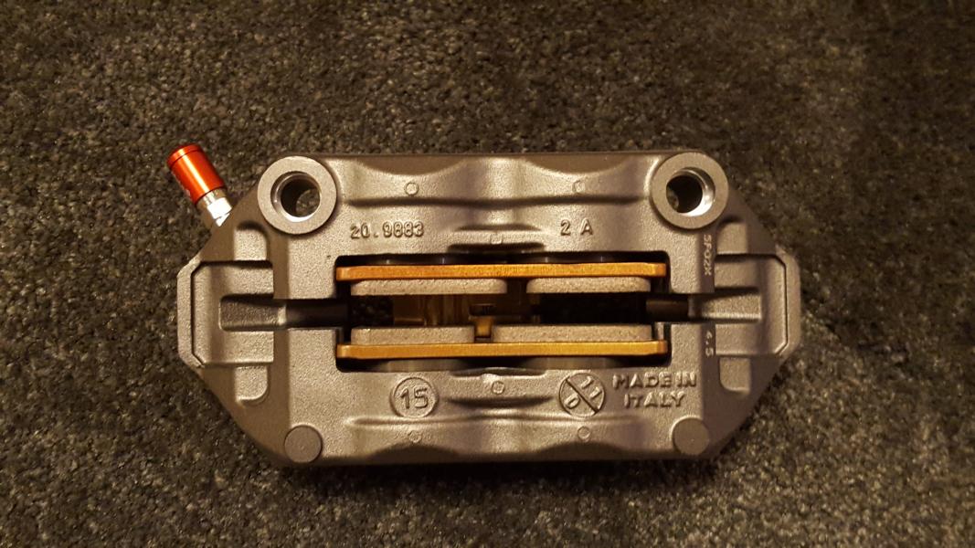

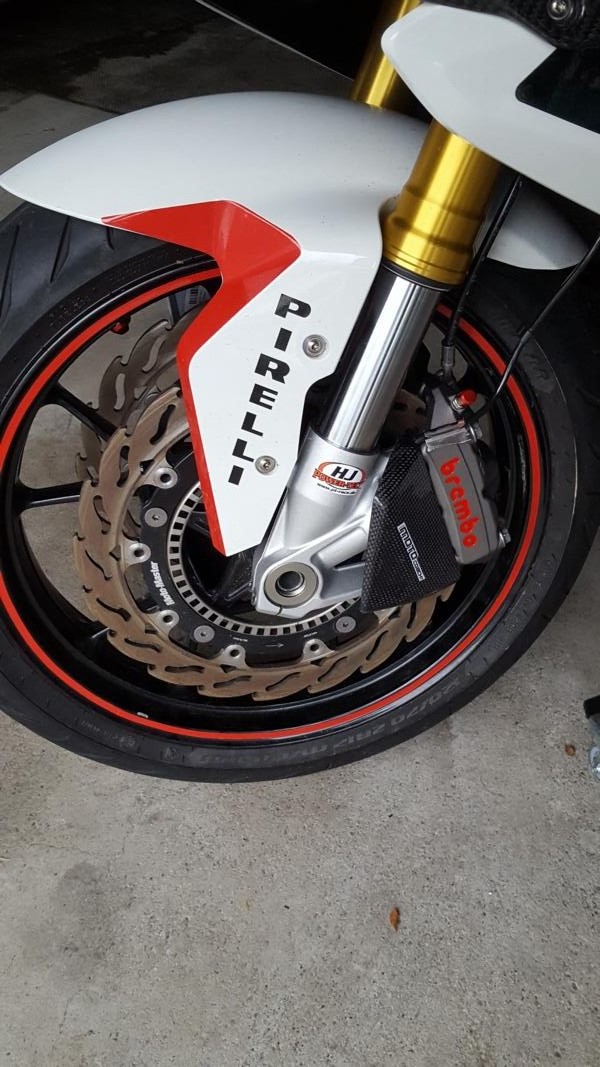

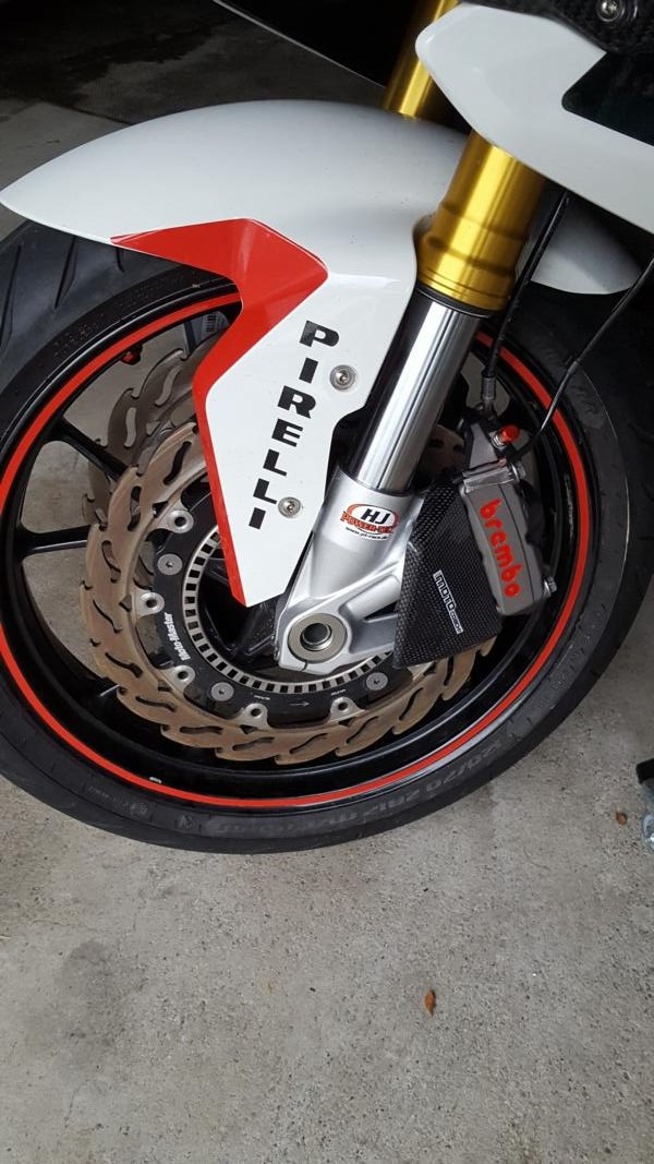

So nach langem warten auf die Gabel, sowie die Bearbeitung der Sättel, ist nun der Umbau fertig.
Gemacht wurde:
- Gabelüberarbeitung + Abstimmung auf mein Gewicht
- HP4 Bremsleitung
- Brembo M4 Monobloc Sättel
- Stahlbus Entlüftungsventile
- Brembo Bremspumpe PR19x18
In einem anderen Beitrag habe ich gefragt wie man die Zentrierhülsen aus der Gabel bekommt, weil die M4 Monoblocs Plug & Play nicht passen...
Nach langem hin und her habe ich mich dafür entschieden, dass ich die Sättel aufspindeln werde. Gemacht, getan und siehe da - Sie passen einfach perfekt!
LG Timo

Rofl, so viel Mühe gegeben und dann mit diesen nutzlosen Bremsbelüftungen alles wieder nieder gerissen [emoji23]
Warum?
Warum?
würde mich auch interessieren.
Re: Brembo M4 Bremszangen Umbau
Beitragvon Hoirkman » 11.03.2017, 08:36
Sinnlos Geld verbrannt, weil man mit dieser Bremse als Nicht-Profi eh niemals Fading hat, wenn die Bremsflüssigkeit nicht gerade 6 Jahre alt ist.
Außerdem sind diese Dinger nicht nicht hässlich, sondern auch teuer.
