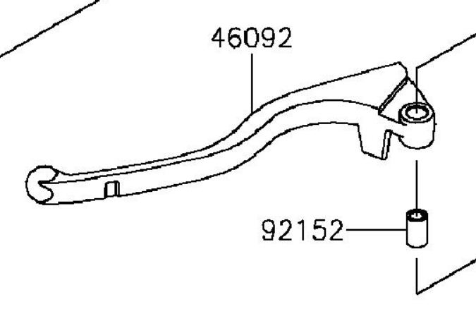

Es geht um die Nr. 92152 das Bild ist von kawasaki ersatzteilshop!
Bei BMW ist das Teil nicht bestellbar!

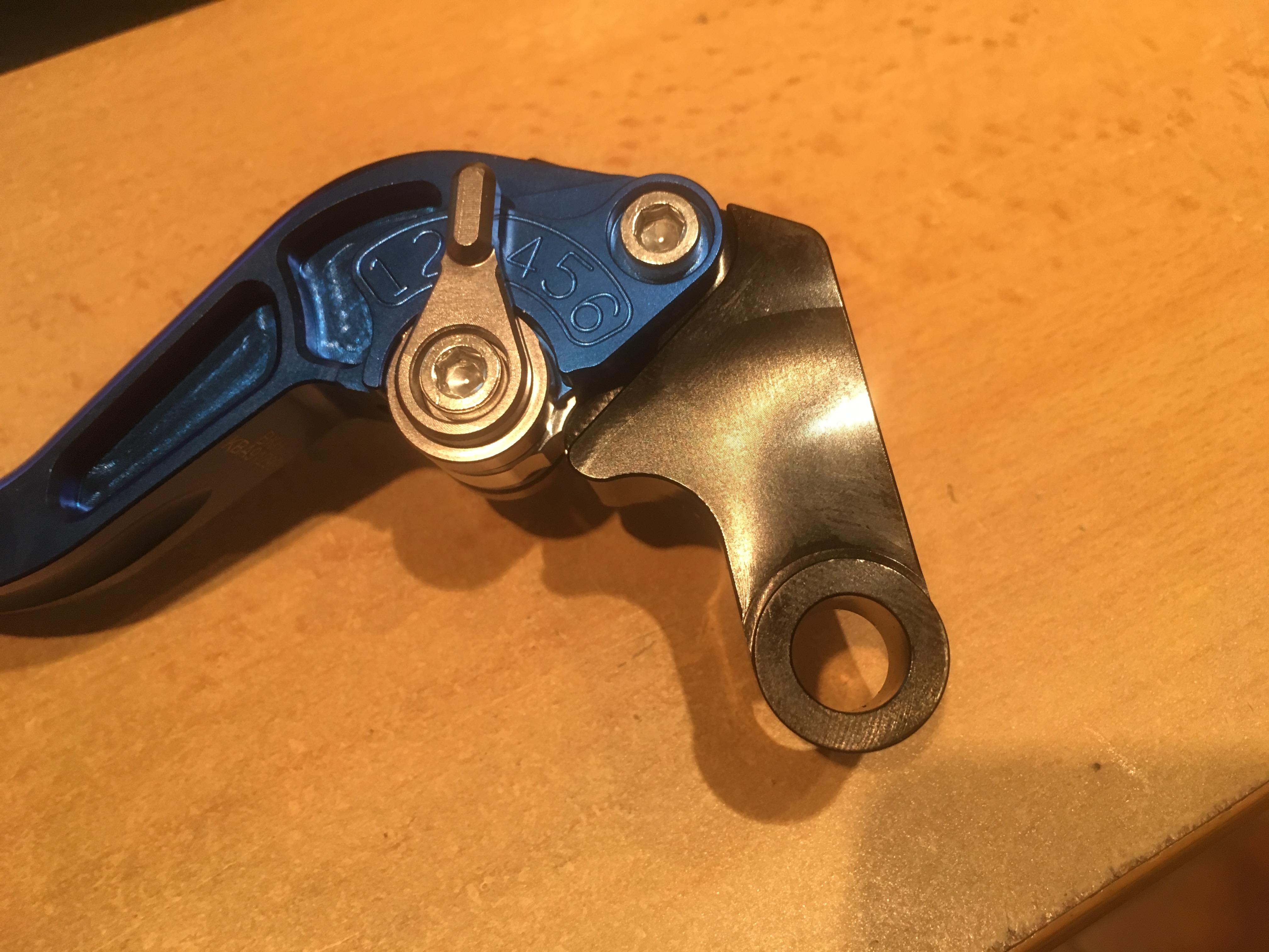

Ist für den Kupplungshebel, habe neue Hebel von V-Trec die Hülse ist nicht dabei, da man die anscheinend von den originalen rausbekommen kann!
Aber kannst vergessen das Ding bekomme ich da niemals raus!

Bist Du ganz sicher dass Du diese Buchse am Kupplungshebel umbauen musst? Ich habe an meiner Kawa ebenfalls Vtrec aber da musste ich am Kupplungshebel keine Hülse umbauen. Meinst Du vielleicht den Bremshebel? Da muss eine Buchse zur Betätigung der Bremspumpe eingesetzt werden. An meiner RR mit den Gilleshebeln musste am Kupplungshebel auch nichts veranstaltet werden

ziemlich sicher, beim Bremshebel passt alles musste nix machen, beim Kupplungshebel ist die Bohrung zu Gross für die Schraube da muss vom Original Hebel die Hülse benutzt werden, die bekomme ich aber nicht ab da sie ziemlich gut fest sitzt!

Einfach die Originale Hülse im Schraubstock mit den passenden Nüssen auspressen.
P.s. die Hülse bei meinem originalen Kupplungshebel konnte ich mit bloßer Hand rausschieben. .

Habe mich gewundert warum der Vtrec KupplungHebel an meiner gebrauchten S1R so wackelig ist. Hab das heute mal auseinandergenommen und festgestellt das der Vorbesitzer natürlich die Hülse nicht umgebaut hat. nogo
