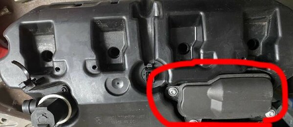

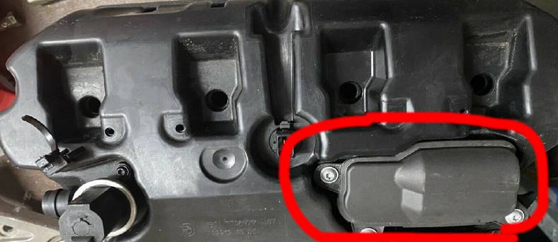

sind das die markanten Details der RR Airbox?
rot eingekreist ist wohl der Stellmotor?
MfG
ralf
2015, S1XR , Wesa
RdS
Beiträge: 123
Registriert: 28.06.2021, 09:49
Re: Suche Ansauggeräuschdämpfer (Airbox) 1000 RR 15-18
Beitragvon Artvox » 12.01.2022, 16:09

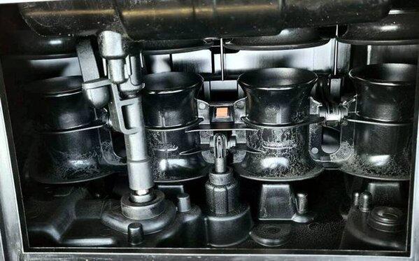

Das eingekreiste ist der Stellmotor und im Inneren sind die 2 geteilten Trichter. ;-)
Aber bestimmte ET Nr. Beachten oder die HP4R Boxen verwenden.
Am besten mit Rainer direkt alles besprechen.
