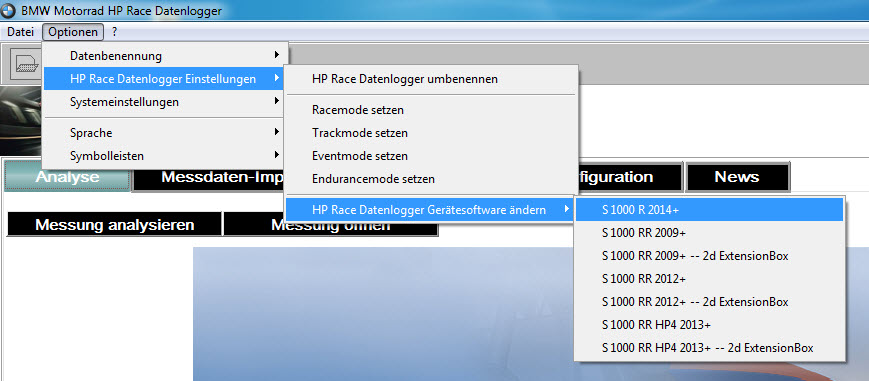

Beitragvon kInGpIn-RR » 29.01.2014, 11:29
Seit dem letzten Software-Update wird übrigens auch die S1000R unterstützt. Ist vielleicht für den ein oder anderen hier interessant... :mrgreen:

Beitragvon CharlyB » 29.01.2014, 14:03
kInGpIn-RR hat geschrieben:Seit dem letzten Software-Update wird übrigens auch die S1000R unterstützt. Ist vielleicht für den ein oder anderen hier interessant... :mrgreen:
Ich würde mir dann gerne mal ein File von einer R anschauen.
Also Jungs, wenn einer von euch Ridern mal mit Datenlogger auf der Renne ist, könnte er mir bitte das Ergebnis zukommen lassen.
Ich war dabei ThumbUP

Beitragvon Steini__22 » 29.01.2014, 20:42
CharlyB hat geschrieben:
Gibt es eigentlich irgendwo ein readme-file oder so wo draus hervorgeht was neu bzw. upgedatet wurde?

Beitragvon kInGpIn-RR » 29.01.2014, 22:39
Wenn ich in Almeria das Glück habe eine S1000R für den Track zu bekommen, dann stelle ich Dir das File gerne zur Verfügung. Bin vom 08. bis 11.02. da und melde mich danach bei Dir.
