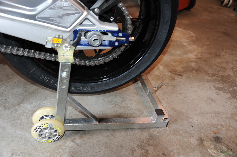

würde Kern-Stabi nehmen, modifizieren mit 110er Innlinerrollen und Klicker-Aufnahme. Vorne habe ich Edelstahlrohr, welches ich durch die Achse schiebe -steht super!

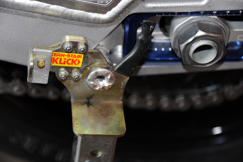

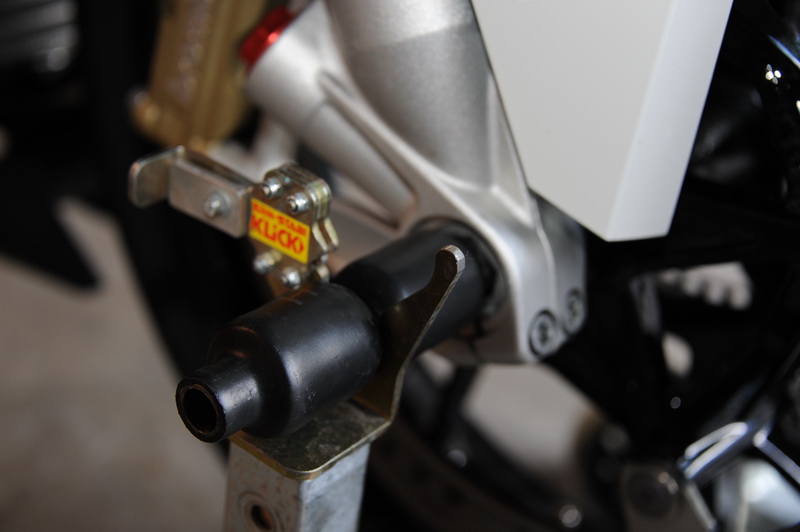

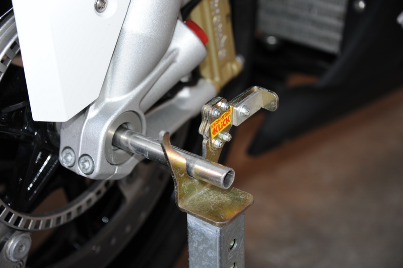

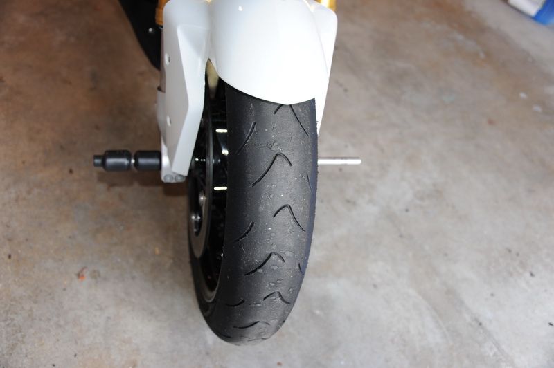

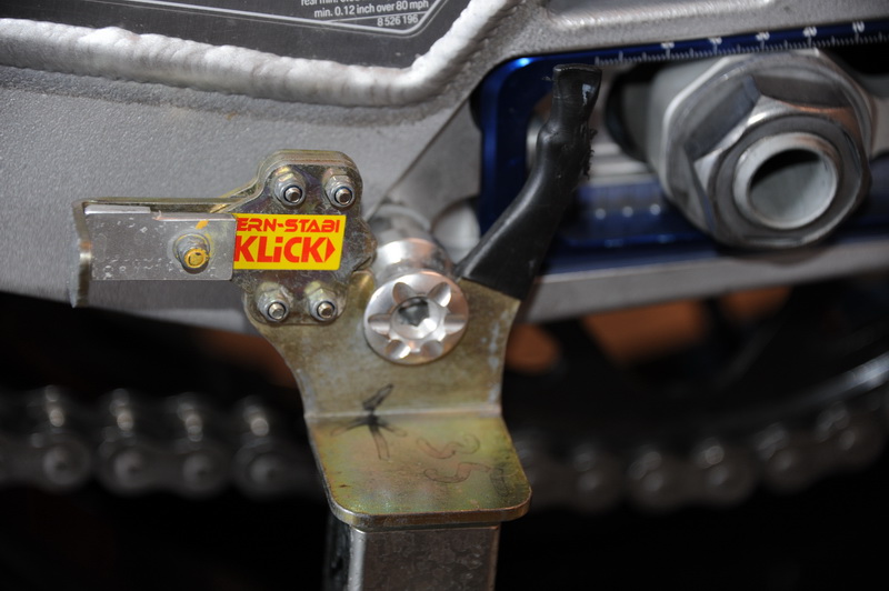

Beitragvon Steini__22 » 12.09.2012, 13:35
hier die Fotos
wenn der Ständer eingerastet ist kann mann das Moped mit Ständer hin- und herschiebenb. Zum Aufbocken einfach Tritt auf den Ständer!
ich habe an den Klickrs ein zusätzliches Alu-Blech montiert, somit kann ich den Einrastmechanismuss unterbinden
Die Alu-Platten sind aus standard-Aluschienen (Baumarkt gefertigt) hergestellt. Kann ja mal Maßbild einstellen

Beitragvon Steini__22 » 12.09.2012, 16:08
dieses Alu-Plättchen läst sich über der Drehachse der Schraube bewegen. Steht das Plättchen Waagerecht bleibt der Einrastmechanismus geöffnet.
Beiträge: 5156

Beitragvon Steini__22 » 12.09.2012, 16:31
nein, original vom Schlosser, ist ein Rohr aus Edelstahl.
Am linken Ende habe ich auf ca. 6cm mehrere Lagen Schrumpfschlauch aufgeschrumpft.
In der Mitte hab ich dann mit einem Cutter eine Nute eingeschnitten in der die Ständeraufnahme passt und die Stange einen Anschlag beim Durchstecken hat. Achse wird durch den Schrumpfschlauch ebenfalls geschont.
Durch das Rohr hat der Montageständer eine größere Standbreite als herkömmliche Frontständer die unter den Standrohren ansetzen.
Motorrad steht super! Habe diesen Ständer diese Saison an S1000RR und F800RR benutzt -super! Das Aufbocken geht wesentlich schneller als wie die Fummelei mit dem Bursig-Ständer.
