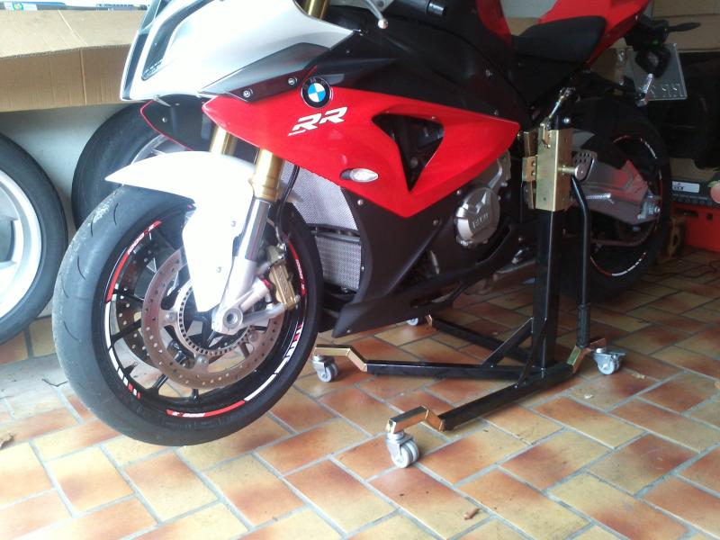

Ich habe mir dieser Tage einen Zentralheber von BS-Motoparts (Constands Power) gekauft, zusammengebaut - nur leider schafft dieser es nicht, auch das Vorderrad anzuheben. Der Schwerpunkt liegt zu weit vorne. Hat noch jemand das Problem? Abhilfe? BS-Motoparts konnte mir auch nicht sehr viel weiter helfen...

ich habe den selben Ständer (nicht sexuell verstehen :D) und anfangs auch diese Probleme gehabt. Ist aber wirklich nur eine Einstellungssache. Hat bei mir mehrere Stunden gedauert, bis ich es so hatte, wie ich es wollte. Nun wird die RR aber schön gleichmäßig vorne und hinten je ca.5 cm angehoben. Allerdings muss man man beim Einstecken des Ständers in den Rahmen den Ständer leicht anheben, vom Boden aus habe ich die Einstellung nicht hinbekommen, da ging's mir genau wie Dir. Ist aber nicht tragisch: mit der linken Hand das Mopped festhalten und mit der rechten den Ständer mit Fußunterstützung leicht anheben und in die Hülsen schieben.
Als Orientierungshilfe: die große Schraube sitzt im mittleren, unteren Loch, die Gewindestange hat auf beiden Seiten etwa 5mm, die rausschauen.
So sieht's dann aus:

Danke für die Tipps, dann hab ich zumindest die Gewissheit, dass es möglich ist, das Moped grade hochzukriegen.
Ich habe die große Schraube im oberen mittleren Loch...werd noch mal ein bisschen puzzeln...
