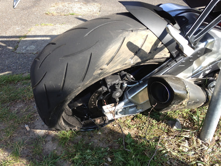

Hallo Leute,
ich hatte vor 2 Tagen einen Unfall mit meiner neuen 2012er. Hab 3700KM drauf gefahren. Ohne Bordsteinkanten oder Schlaglöcher.
Vor einer Woche war ich noch auf dem Nürburgring und habe dort meine Runden gedreht.
Am Sonntag ist mir am Anfang einer Kurve die Felge zu Bruch gegangen und mich hats auf die Fratze gelegt.
Hat schon jemand was annähernd gleiches gehört ??
Habt ihr Informationen für mich ??
Würd mich freuen was zu lesen....
Schöne Grüße
Dom

Beitragvon dom1000rr » 10.04.2012, 21:28
joar naja nix passiert is gut, die maschine is auf der rechten seite komplett am arsch, und bei mir is schulter geprellt, und
meniskus ab ---> Folge OP.
Der Punkt für mich ist : Ob sich BMW ein Materialfehler eingesteht ? Ich hab auf jeden Fall einen Gutachter einbestellt, der war aber leider noch nicht da.
Meine Kleine war Vollkasko versichert, eigentlich ist es mir egal wer den Schaden zahlt, mir geht es lediglich um den Kopf wenn ich weiss dass es eine Materialfehler war,
dann wars von mir kein Fahrfehler. Ich kanns mir halt nicht erklären und ich fahr auch nicht erst seit gestern Motorrad.

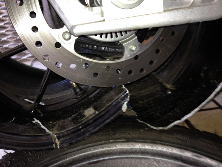

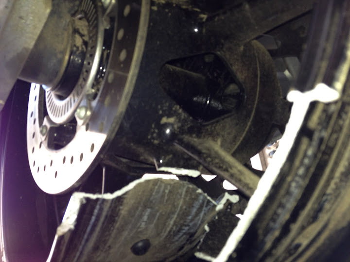

Naja Gutachter von meiner Versicherung hat sich mal angesagt. Bin gespannt wann der mal auftauchen wird.
Ich kann aktuell eh nicht fahren, weil der Meniskus durch is. Daher heisst es abwarten und Tee trinken.
aber krass wie sich die Felger verformt hat oder ? zumindest das Teil das rausgebrochen ist ? mit dem Teil vom Felgenbett.... :oops:
Sitzen bleiben ist die Devise :)
dom1000rr
Beiträge: 118
Registriert: 10.04.2012, 20:00
Re: Felgenbruch 2012er Unfall
Beitragvon road-runner » 11.04.2012, 12:16
das ist doch ein M5 ,oder??
also ist schon einmal der Reifen gewechselt worden.....

Beitragvon dom1000rr » 11.04.2012, 12:18
ja ist ein M5...
beim reifenwechsel war ich dabei, hat die Fachwerkstatt gemacht...
wie gesagt ich bin eine Woche vorher noch auf dem Nürburgring rum gepfiffen und 500 km auf der Autobahn.
da war NICHTS !! -.-
