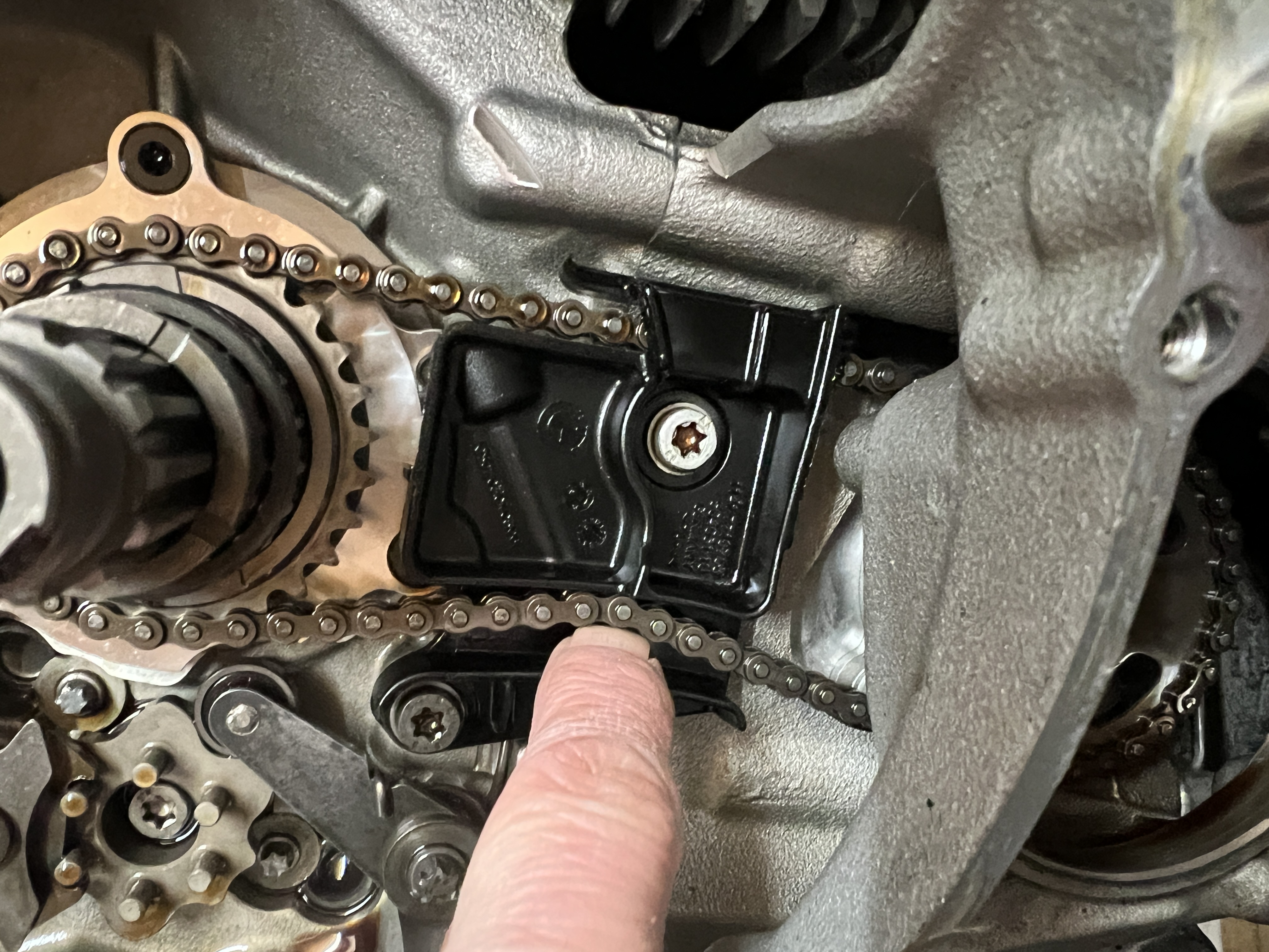

Meine s1000rr Baujahr 2010 wird gerade wegen Ventilabriss neu aufgebaut.
Dabei ist mit eine total lose Ölpumpenkette aufgefallen. Sie hat meines Erachtens extrem viel Spiel.
Ist das normal bei dem Modell?

Moin,
ich hatte dieselbe Frage...... sollte normal sein. (S1000XR K49 / 2016 sollte an der Stelle Wapu/Ölpumpe "identisch" zu Deiner sein)
Siehe https://www.s1000-forum.de/viewtopic.php?f=40&t=23064&hilit=wasserpumpe

So richtig beruhigt mich die Antwort nicht. Gibt es kein Rasseln von der Kette.
Hat sonst jemand Erfahrung mit dem Thema?

Wenn es Dir für Deine weitere Vorgehensweise hilft: bei mir rasselt das überall, nur nicht dort, also nicht in dem angesprochenen Bereich des Motors :lol: .
Das Gebambel war mir damals tatsächlich ein bisschen sehr labbrig und ich wollte sichergehen, dass da am Ende nicht ein Spanner o.ä. dazugehört. Das scheint nicht der Fall zu sein, sonst hätten bestimmt ein paar Leute was dazu geschrieben. In der Explosionszeichnung ist ebenfalls nichts zu sehen.
Mein Beitrag war übrigens vor 6000km. Zwischendrin hab ich Ventilspiel kontrolliert, ohne weiteren Befund. Die Ölversorgung sollte soweit funktionieren.
