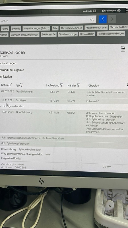

Das werde ich auf jeden Fall machen! Der Händler der grauen Maschine war so freundlich und hat mir den Auszug aus seinem BMW Portal zu Rückrufaktionen geschickt. Was meinst du dazu?

Beitragvon Stratos-Schorsch » 09.10.2023, 16:53
Steuerkettenspanner hatte wir alle, den Zylinderkopf nur eine bestimmte Charge.
Wenn der Kopf ersetzt wurde, ist alles gut ThumbUP
