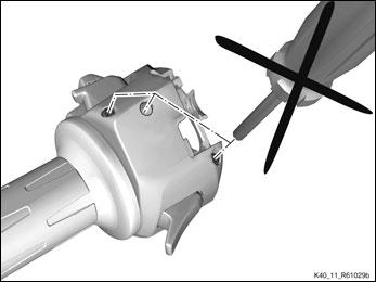

kurze Info zu Demontage links, Griff komplett runter, danach wird der Griff und die Schaltereinheit erst getrennt.
Wichtig:
Bild 1.jpg (12.79 KiB) 15755-mal betrachtet
Roland
