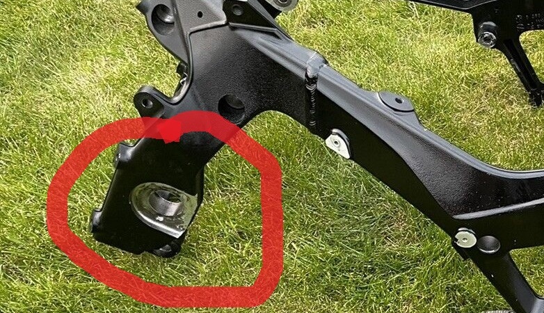

Beitragvon mike1973mt » 20.11.2023, 21:33
hy, dachte alle S1000RR haben diesen Schwingendrehpunkt.
scratch

Beitragvon S-Fan » 20.11.2023, 23:19
BMW hat bei der S1000RR (K67) ab 11/2018 (MJ 2019) als Sonderausstattung das "M Paket" eingeführt, darin war auch der "M Chassis Kit" (= ein einstellbarer Schwingendrehpunkt mit Exzenter und Heckhöherlegung) enthalten:
- S1000RR MJ 2019 "M Paket"
Motorsportlackierung
M Carbonräder (oder M Schmiederäder)
M Light Weight Batterie
M Chassis Kit mit einstellbaren Schwingendrehpunkt und Heckhöherlegung
M Sportsitz
Fahrmodus Pro
https://www.press.bmwgroup.com/deutschl ... e-parts-an
Bei der aktuellen S1000RR (K67) ab 11/2022 (MJ 2023) ist der "M Chassis Kit" (= ein einstellbarer Schwingendrehpunkt mit Exzenter und Heckhöherlegung) jetzt Serienausstattung. Das "M Paket" als Sonderausstattung gibt es weiterhin, jedoch mit anderen Inhalten:
- S1000RR MJ 2023 "M Paket"
M Fußrasten
M Sportsitz
Bremssattel blau
In nachfolgendem Artikel ist der "M Chassis Kit" (einstellbarer Schwingendrehpunkt mit Exzenter) auf dem mittleren Bild gut erkennbar
https://www.moto.ch/test-bmw-s-1000-rr-fuer-2023/
