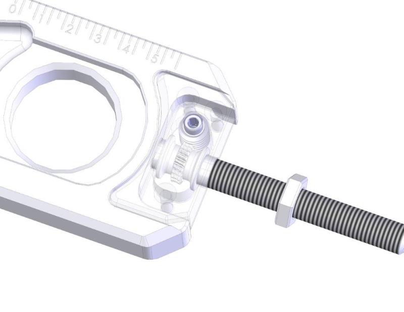

Heja,
meine S100RR hat noch über der Stellschraube f.d. Kettenspannung (direkt vor der 34 mm Achsmutter) eine Art Abdeckung (Plastik, 3 silberne Imbussschrauben, 1 dunklere tiefere Imbussschraube). Da ich die Kiste gebraucht gekauft habe, weiss ich wenig von dieser Abdeckung und das Benutzerhandbuch kennt davon auch nichts. Im Web habe ich bislang auch nichts gefunden.
Falls Bild gewünscht ist:
https://drive.google.com/file/d/1Tez5mT ... sp=sharing
Nun, Abschrauben ist ein Problem, da alle 4 Schrauben ziemlich fest sitzen und ich muss mich entscheiden, ob ich die 3 Schrauben oder die 4. Schraube mit mehr Druck bearbeite.
Hat jemand etwas Hintergrundswissen ?
Ciao, R.

Hierbei handelt es sich um die TCA Kettenspanner der Firma Gilles: https://www.gillestooling.com/produkte/ ... tenspanner
Du musst die Kontermutter losen und mit der "tieferliegenden" Schraube mit Innensechskant kannst du dann die Spannung der Kette einstellen.

Vielen Dank, sehr hilfreich.
