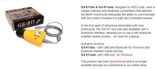

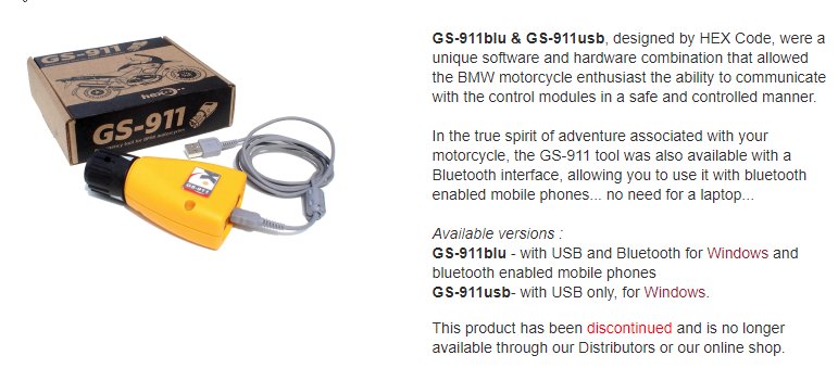

Beitragvon mobby83 » 05.04.2021, 22:45
Ich hatte das hier gelesen
https://www.hexcode.co.za/products recht weit unten.
Zumindest wurde im Zuammenhang mit Motorrad oft das gelbe Teil beworben und darum hatte ich zunächst danach gesucht.
Wenn das Teil alles kann, was ich benötige, ist es okay. Allerdings im Vergleich wäre es schon schön, wenn ich nicht das einzige Produkt kauf(t)e, wo die nachträgliche Featurefreischaltung im Vergleich zu Konkurrenz als einziges ausgeschlossen ist. 8)
Motoscan klingt auch erstmal recht interessant und scheint günstiger für meinen Anwendungsfall, wenn die Reifengrößen programmierbar sind.
