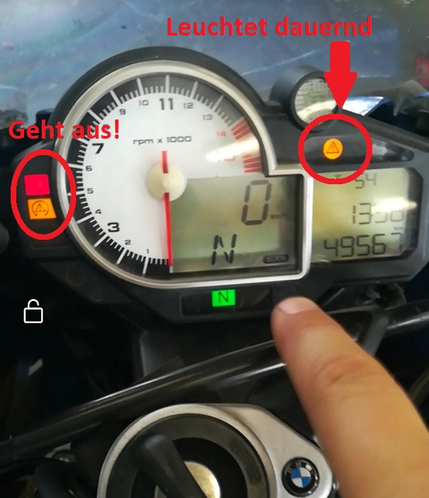

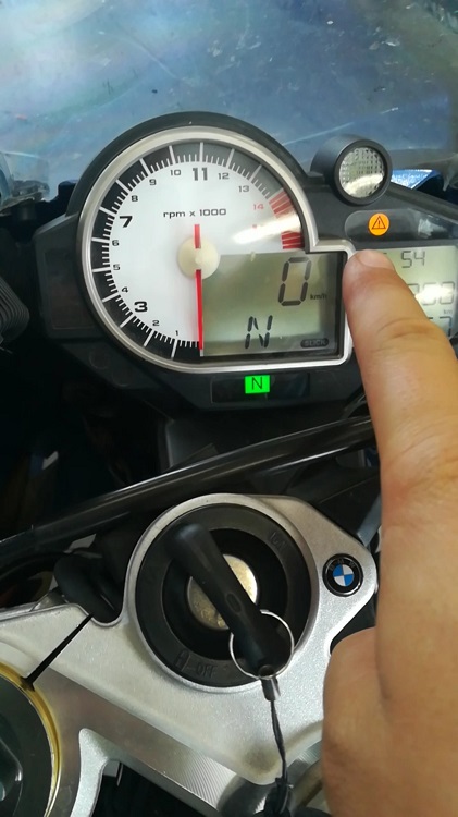

Habe festgestellt das meine Warnlampe gelb leuchtet! Zündung ein und nach 10sek leuchtet sie, siehe Foto
Ich habe lediglich die Bremsklötze vorher getauscht(Vorderrad), das heißt kein Radausbau! Danach kam der Fehler!
Was habe ich schon gemacht:
- Fehlerspeicher ausgelesen mit MotoScan => kein Fehler
- Zündung ein Hinterrad mit der Hand gedreht => Tacho zeigt 5kmh an
- Zündung ein Vorderrad mit der Hand gedreht => Tacho zeigt 0kmh an :(
- Da ich ein zweiten Felgensatz habe, diesen eingebaut => selbes Problem(somit kann ich den Sensorring ausschließen, oder?)
Kann man den ABS Sensor testen?
Kennt wer dieses Problem?

kommt keine Meldung dazu im Display? Fehlermeldung auf Grund des Sensors ist doch normalerweise das ABS-Symbol, nicht?!

hätte ich auch gedacht, aber während der Fahrt leuchtet das ABS-Symbol auch nicht!

Bei nur Zündung an ist es doch normal das die leuchtet oder nicht? Erst wenn der Motor läuft geht doch die Warnlampe aus.
Eigentlich habe ich auch gedacht das die geschwindigkeit nur von einem Rad angezeigt wird, nicht von beiden.
Bist du echt nen paar meter gefahren damit das Abs seinen selbsttest macht?

ich bin einige kilometer gefahren und sie geht nicht aus! du denkst sicher an die leuchten ganz links und die gehen nach dem selbsttest aus, siehe auch foto.

Bei meiner S 1000 R leuchtet diese Lampe zur Zeit auch dauernd - gleichzeitig steht aber noch SERVICE! im Display! :mrgreen:
Wenn die ABS-Leuchte links erlischt, fehlt dem Sensor aber nix. Dann ist es was anderes.

Ok, aber dann haben die Sensoren nichts. Dann ist es so wie Serpel sagt.

Die bayrische Diva macht mit dieser Lampe z. B. auch darauf aufmerksam, wenn ihr das Gemüt (km) nach einem neuen Luftfilter steht. Vermutlich wirst Du irgendeinen Zähler zurücksetzen (lassen) müssen.

hmm jetzt kenn ich mich gar nicht mehr aus :) eigentlich war ich überzeugt das es der ABS Sensor ist, aber mittlerweile glaube ich auch das es etwas mit einem service intervall zu tun hat.
was ich erwähnen muss ist das ich seit kilometerstand 24.000 das service nicht mehr zurückgestellt habe und mittleweile habe ich stolze 49.500km oben :)
