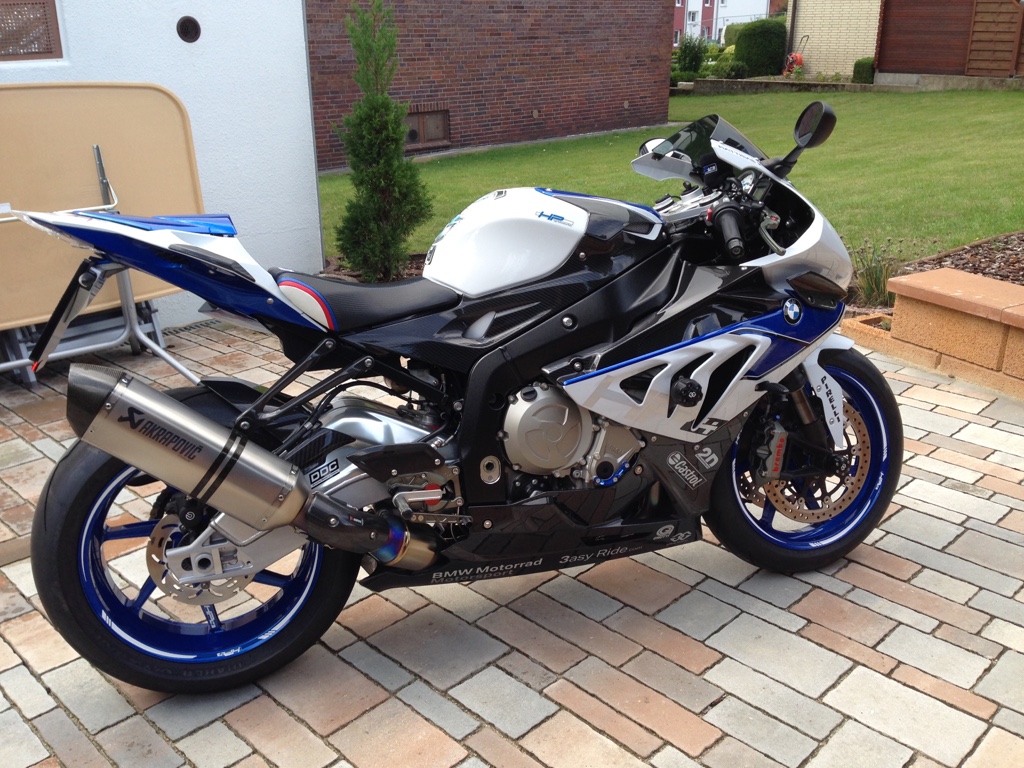

Beitragvon Matthias K » 04.03.2019, 13:10

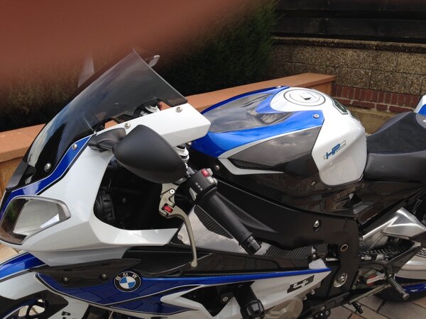

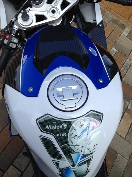

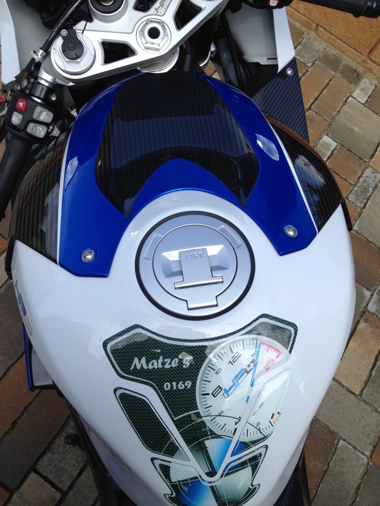

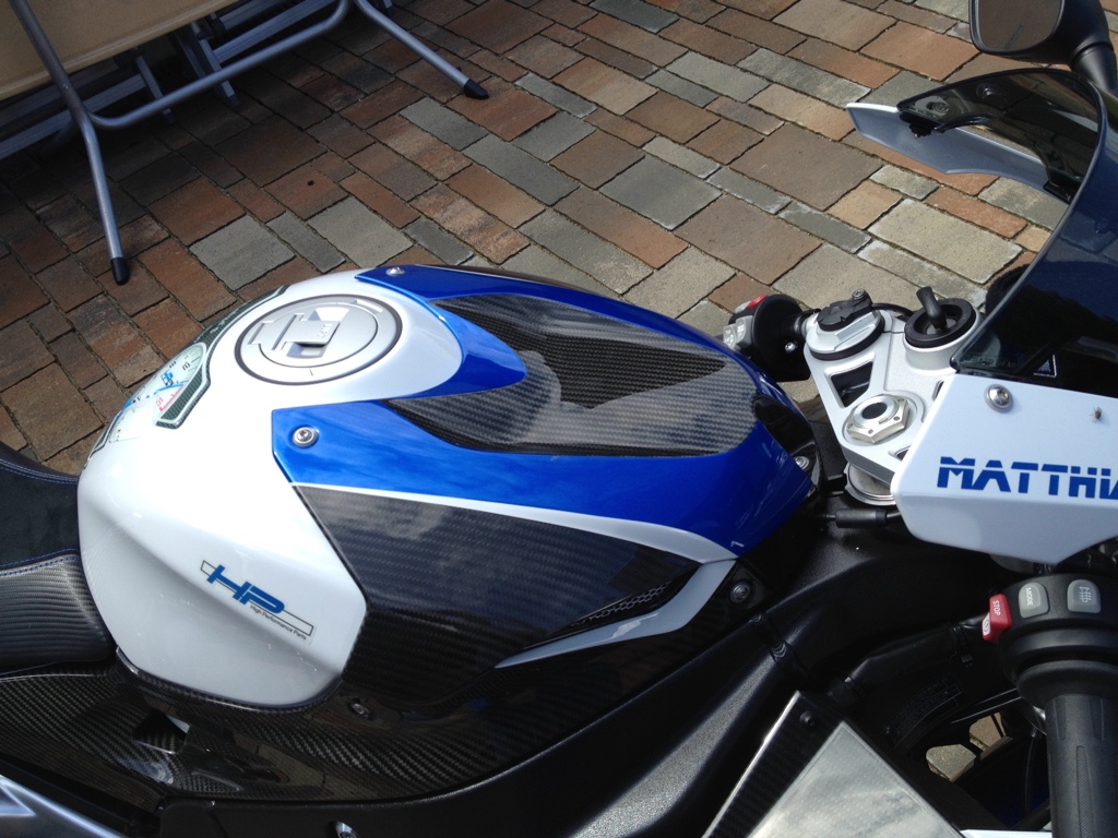

So sieht das bei mir aus

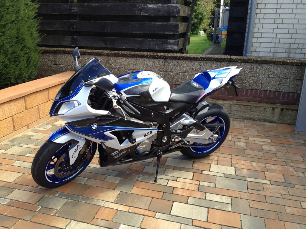

Beitragvon Matthias K » 04.03.2019, 13:15

Beitragvon zoidberg84 » 04.03.2019, 14:08
Das sieht echt spitze aus! Danke für die Bilder!
