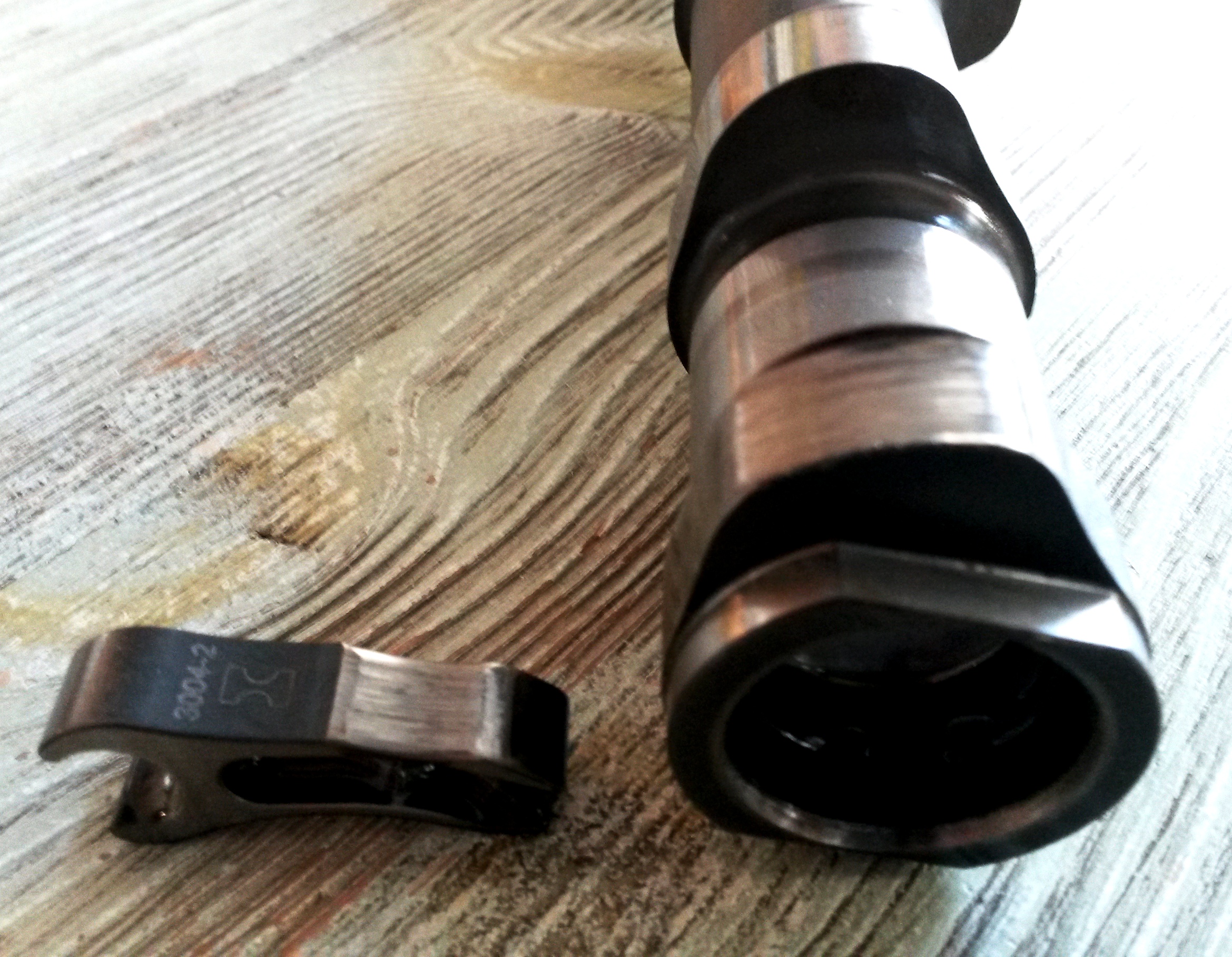

Beitragvon Eddi » 21.06.2017, 17:46
Fing bei meiner S1000R genauso an. leichtes Klackern eines einzelnen Ventils die letzten 500 km, nichts groß dabei gedacht, dann
50km auf der Rennstrecke mit höheren Drehzahlen. Klackern nahm sehr schnell zu. Bei mir war es ein Eingelaufener Schlepphebel und Nockenwelle. Kann auch einfach nur sein das dass Ventilspiel eines Ventiles etwas zu groß ist. Auf jeden fall in die Werkstatt.
Du hast ja im Gegensatz zu mir noch Garantie.
Anbei mal ein Bild meines Schlepphebels und Nockenwelle nach 8400 Km
S1000R Schlepphebel nach 8400Km
