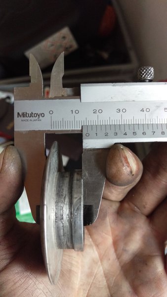

ich hab folgendes Problem ich habe einer 12er S1000RR welches ich nur auf der Rennstrecke bewege. Das Bike habe ich so letzten Winter gekauft.

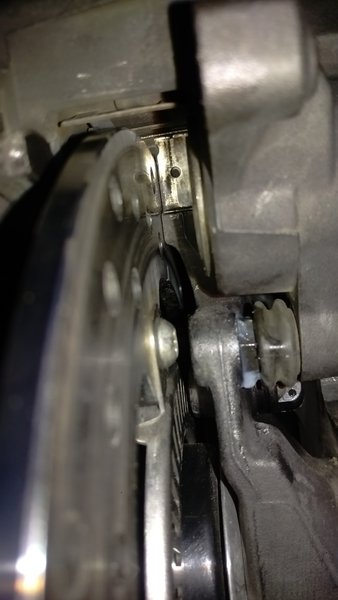

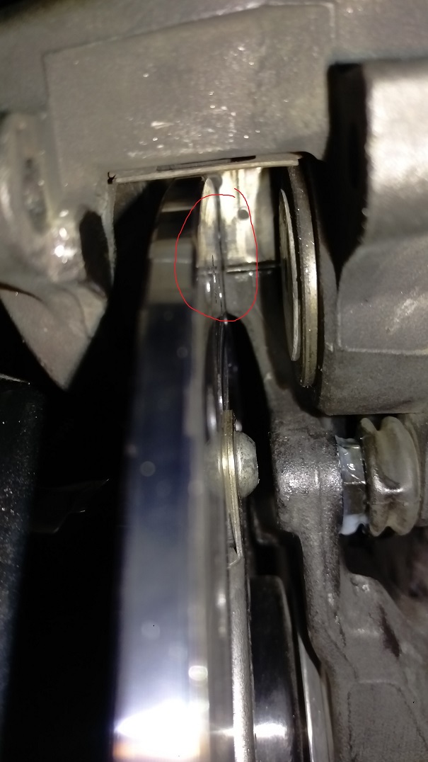

Nun ist mir aufgefallen das der Hintere Bremsträger an der Bremsscheibe leicht schleift. Und somit die Bremse hinten natürlich viel zu heiß wird.

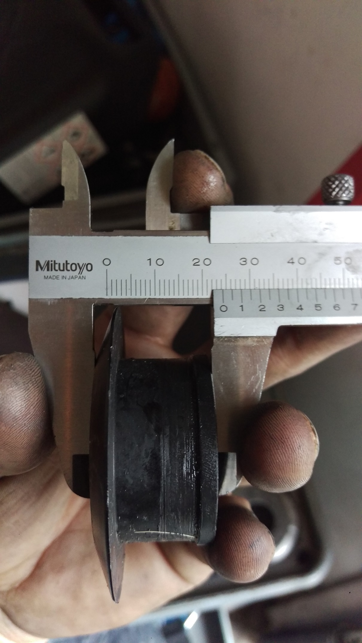

Ich bin mit meinem Latein am ende denn ich weiß wirklich nicht an was es liegen könnte, verbaut sind Distanzhülsen welche links 24,2mm sind u. rechts 15,2mm. Die Radlager sind denke ich Original (Koyo) u. sind richtig eingetrieben.

Anbei noch ein paar Bilder
Wenn jemand so nett wäre und Bilder von dem Abstand von Scheibe zum Träger machen könnte wäre ich sehr Dankbar!
links
rechts
Bremsscheibe a. Träger
