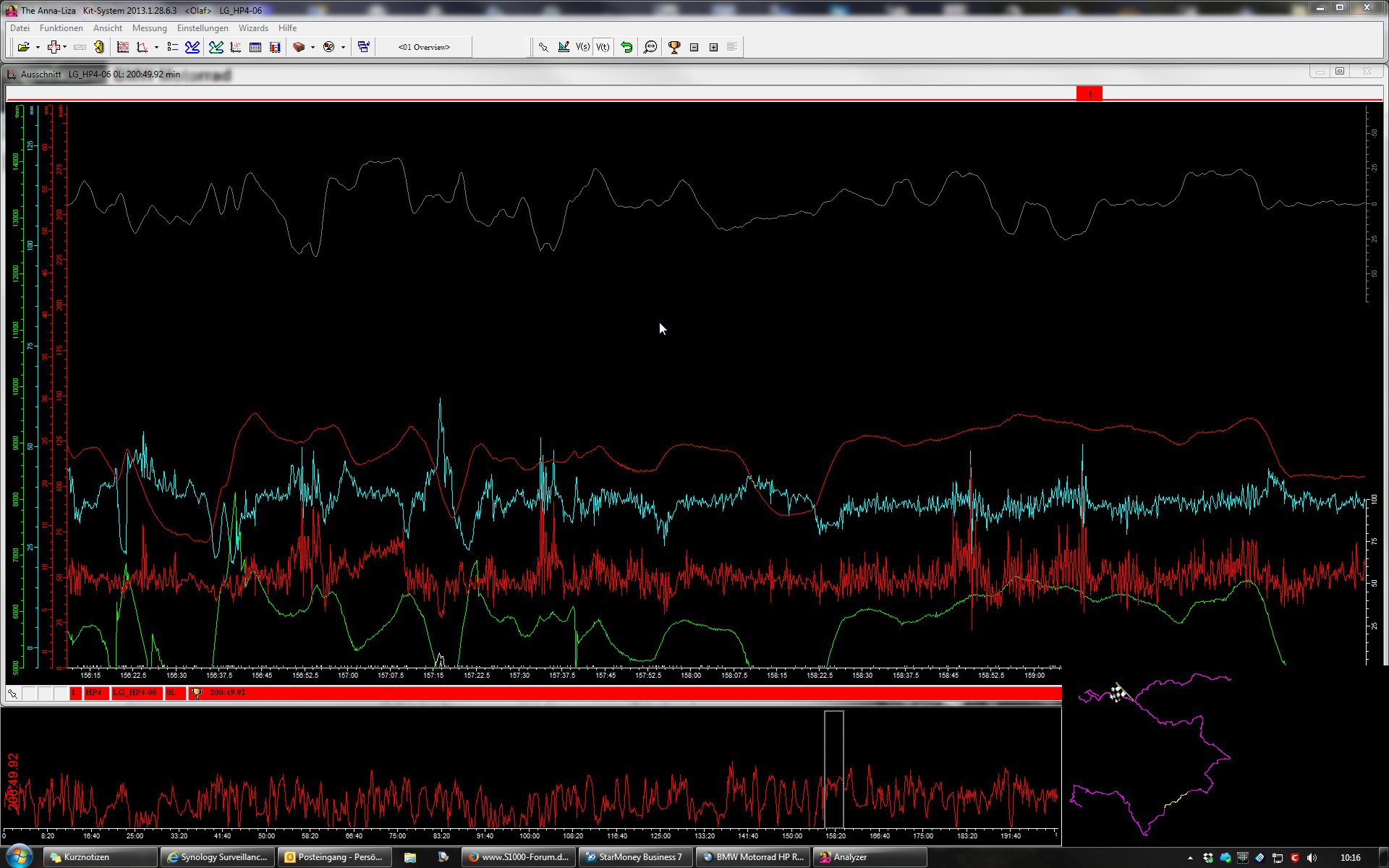

Beitragvon n U k E » 14.09.2016, 10:21
AndyHP4 hat geschrieben:Bei 100 Hz kannst ca. 200 min aufzeichnen, das sollte für einen Tag reichen.
HP4 bei einem 1Hz (Endurance Mode) ist der Logger nach exakt 200:49:92 voll und zeichnet nichts mehr auf.
Siehe Bild:
Da bei einer höheren Abtastrate der Speicherverbrauch steigt werden bei 100 Hz wohl kaum auch 200 Minuten drin sein? scratch
Hat jemand ev. nen Screenshot dazu?
Und dann noch ein Auszug aus dem Manual dazu

Beitragvon AndyHP4 » 15.09.2016, 00:43
Schau in dem entsprechenden Appxxx.LOG nach:
[Device]
Mode=RaceMode (wntspricht 100Hz/10ms)
[Memory]
Total=32512KB
Used =32512KB
Free =00000KB
In der Anzeige steht dann: 200:49:920
Glaube es oder glaube es nicht, es ist einfach so bei meinem BMW Datenlooger an der HP4 ThumbUP

Ups, den BEWEIS vergessen winkG
Was brauchst du noch als Beweis??? Einfach mal auf RaceMode 100Hz einstellen und mittels USB Stick deinen Logger umprogrammieren - wenn dein Logger dann immer noch nicht funzt oder bei 90min aufhört, aufzuzeichnen, mal die Software updaten, Modell neu auswählen, Stick einstecken etc - aber das weisst du ja alles schon neenee
