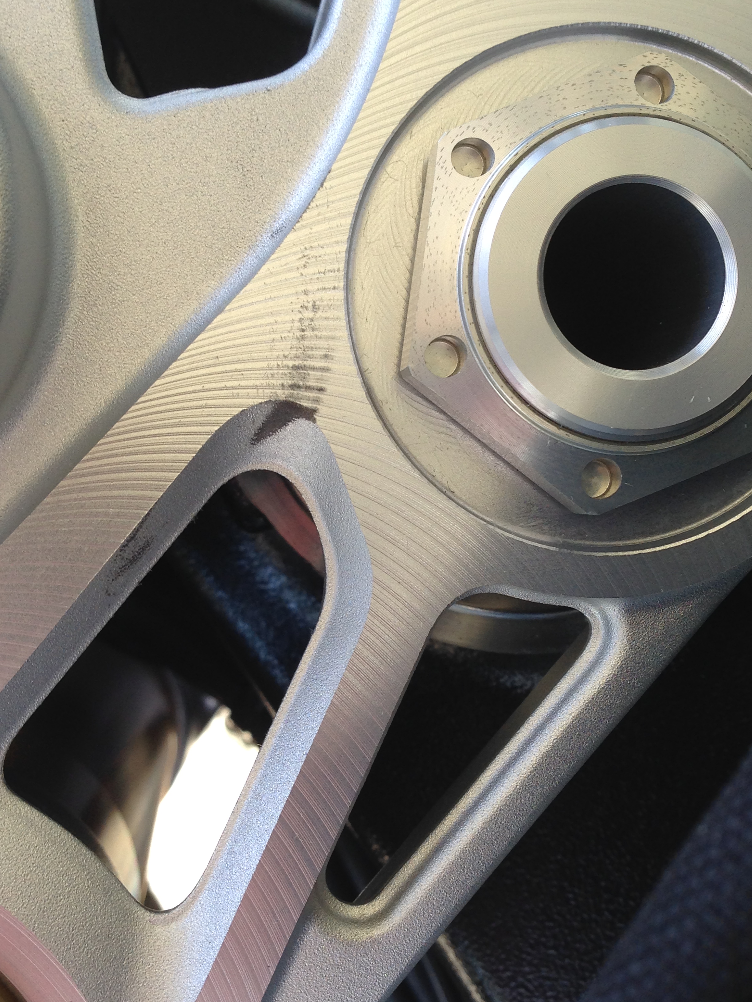

Hey Leute,
mir ist heute etwas unschönes aufgefallen. Habe einen Schlüsselanhänger aus Silber. Dieser hat jetzt schwarze Flecken hinterlassen :ahh:
Jemand einen Tipp wie ich es wieder abbekomme, wenn überhaupt?
Danke :mrgreen:

Komisch dein Silber Anhänger macht schwarze Flecken?
Die Brücke ist doch gefräst und nicht lackiert oder ?

gefräst und eloxiert. die beschichtung wird ab sein. das kann man nicht abputzen. ich würde die brücke pulvern lassen. oder neu eloxieren. lackieren geht auch.

Ist bestimmt Abrieb vom Silber, angelaufen. Da hilft wohl ein einfaches Silberputzmittel.

erny hat geschrieben:gefräst und eloxiert. die beschichtung wird ab sein. das kann man nicht abputzen. ich würde die brücke pulvern lassen. oder neu eloxieren. lackieren geht auch.
Kann sein ... Muss aber nicht.
Also ich hatte bei mir 2-3 kleine solche Flecke. Und die habe ich mit WD40 und ordentlich Oberarmschmackes weg bekommen.
Spiritus könnte auch gehen ... aber sei vorsichtig das nix auf die Verkleidung kommt --- also lackierte Stellen.
Ganz zur not probier ein Wattepad getränkt mit Aceton / Nagellackentferner aber sei extrem vorsichtig mit lackierten und Plastikteilen. Aceton ist ein starkes unpolares Lösungsmittel und löst Plastik!!!

das sieht aus wie Kettenfett o.ä. - probiers mal mit Bremsenreiniger...
und als Chemiker kann ich dir nur raten, die Finger von Aceton zulassen (Kunststoff mag das in den seltensten Fällen)....

Beitragvon sakurakira » 17.05.2016, 13:59
Deswegen der Hinweis:
Bremsenreiniger musst du auch mit Verkleidung und Kunststoff aufpassen aber auch das kann gehen.
Und bitte dann zurück melden.
Hitliste wäre ja nun:
  • WD40
  • Spiritus
  • Bremsenreiniger
