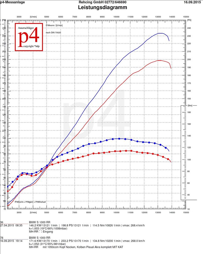

Hallo Leute,
habe gerade in einem Sozialen Netzwerk ein aktuelles Post von den Jungs von Rehcing gefunden
was ich euch nicht vorenthalten will. Die haben sich die S 1000 RR vorgenommen und folgende
Veränderungen/Optimierungen daran gemacht:
S1000RR
Legale Akra Komplettanlage mit KAT
82mm Bohrung (statt 80mm Serie)
CP Kolben
Rehcing Nockenwellen
Rehcing Zylinderkopfbearbeitung mit Radiensitzen und Aussenradius
Carillo Pleuel
Sportluftfilter
Individualabstimmung
Lambdaregelung und Klopfregelung aktiv!!!
Ergebnis:
233,2 PS und 134,8 Nm

Wie soll man aus 50 ccm mehr so viel mehr Drehmoment erzeugen? Leistung kommt doch ehr von einer Drehzahlerhöhung oder nicht!?

Erstaunlich 134,8 Nm und 233 PS.

Die Kruven sehen ja sehr gut aus, kann ich fast nicht glauben und was für Nocken??? die Leistung fällt früher als bei Serie ab??? woher kommt dann das Leistungsplus??

Was ein Quatsch

Tead hat geschrieben:Was ein Quatsch
plemplem
Das sehe ich ganz genau so.....
Ich möchte nicht aus dem "Nähkästchen" plaudern, aber diese Angaben sollte man mit einer gehörigen Portion Skepsis zur Kenntnis nehmen....

Die Leistung ist umso beachtlicher,
da er gestern Abend um 19.15 Uhr noch 31° Celsius hatte. :mrgreen:
Ich weiß schon, dass der Andreas was kann,
aber das sind Werte ...... cofus

das geht schon....
ist nur die Frage , wie lang der motor hält... winkG
