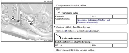

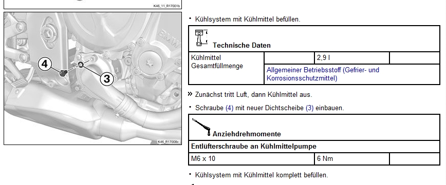

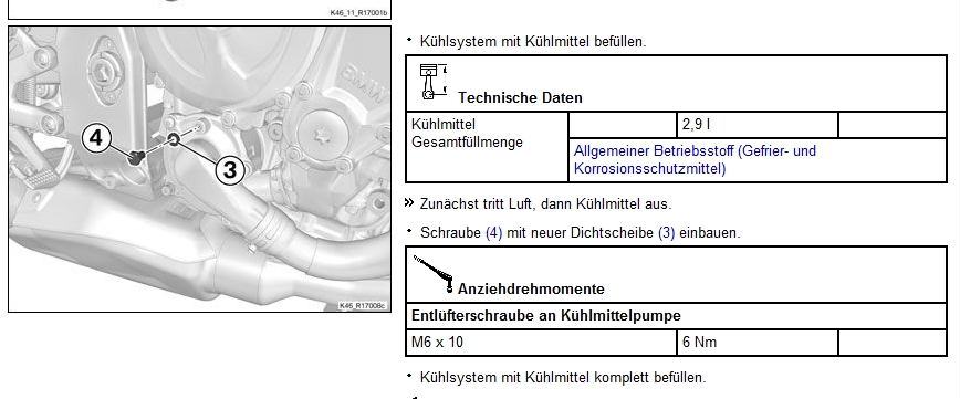

Laut Werkstatt-DVD 2,9 Liter Gesamtfüllmenge.
