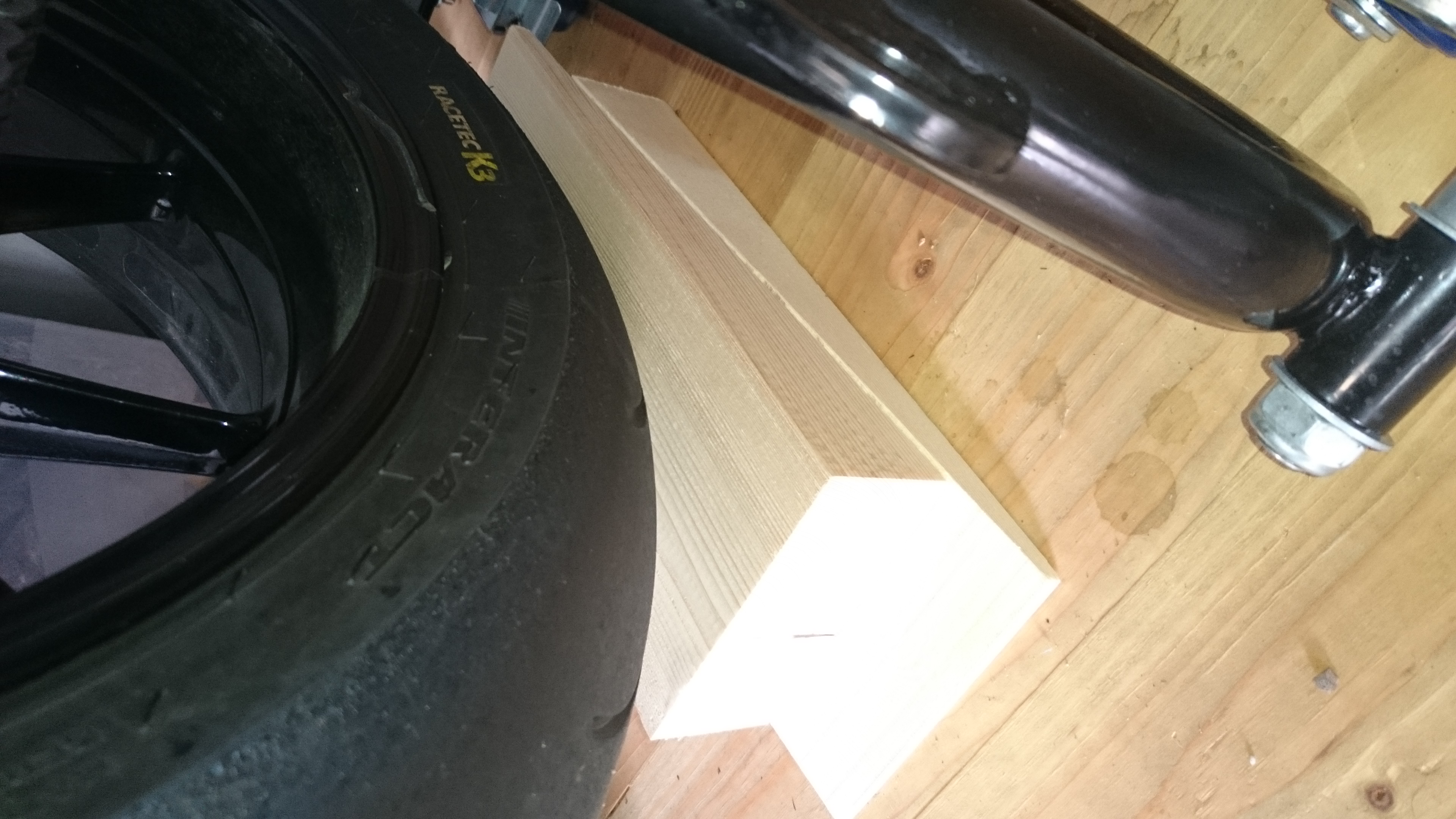

Montagehilfe habe ich schon länger, entdeckt bei einem Monteur in Zandvoort und einfach nachgebaut. Nennt sich "Brett", bzw. "keilförmiges Brett" und wird einfach vor der Demontage von vorn unter den Reifen geschoben, bis der Reifen aufsteht (---> deswegen keilförmig>. Der Reifen wird dann genau wie im Video demontiert, neue Pelle drauf, aufs "keilförmige Brett" gerollt........
Kosten: ein wenig Holz....

Beitragvon Zet » 13.06.2016, 09:20
RRwolli hat geschrieben:schau dir doch erstmal die Videos genau an. Fällt da eine Hülse raus. Nein. Warum nicht? Weil man immer beide Hände frei hat zum arbeiten. Du stellst das Rad auf den Wheelfix und hast direkt auf der linken Seite die Schwinge als Anschlag, sodaß die Hülse inklusive Kettenrad schonmal garnicht mehr rausfallen kann. Dann kannst Du in aller Ruhe deine Bremsankerplatte aufstecken, weil das Rad ja fixiert wird und gerade steht, fällt hier in der Regel die Hülse auch nicht raus.
Kauf dir reichlich Chinahülsen und Holzbrettchen und Gut ist.
sorry Wolfgang, ich habe erst jetzt gemerkt, dass Du Erfinder und Vertreiber des Wheelfix bist. Ich wollte mit meinem selbst gebauten Brett nur eine Alternative aufzeigen, und nicht Dein Geschäft schädigen. Die Grundidee des Wheelfix ist gut und ich wünsche weiterhin viel Erfolg bei der Vermarktung.
By the way: Es ging auch nicht um Wheelfix vs. Distanzhülsen sondern wenn um Wheelfix vs. Brett. Dass die "Chinahülsen" gar nicht herausfallen (nicht nur dann nicht, wenn das Rad gerade steht) ist meiner Meinung nach schon ein Vorteil. Zudem sind sie nicht plan sondern konisch und das Rad geht einfach einfacher rein. Die Kommentierung der von Dir gewählte Bezeichnung "Chinahülsen" überlasse ich Racefoxx.

Wobei man dazu sagen muss, dass der Keil ja sogar im Handbuch (zumindest in denen der älteren Modelle) beschrieben ist ;-)
Ob man mit dem Keil zurecht kommt, oder den Wheelfix bevorzugt muss jeder selber entscheiden. Beim Keil kann die Höhe sehr leicht variieren, wenn die Reifen stark unterschiedliche Höhen haben. Wenn beide Reifen ähnlich hoch sind, dann hat vermutlich der Wheelfix einen Vorteil.
Zu den Hülsen: Vorteil ist hier ja nicht nur, dass sie nicht mehr rausfallen (das ist nicht nur beim Einbau sondern auch beim Tranport angenehm), sondern dass sie angeschrägt sind und somit nicht verkanten beim Einschieben des Reifens, oder auch in der Aussparung der Kettenspannung.

Beitragvon RRwolli » 13.06.2016, 11:45
schrader999 hat geschrieben:Ob man mit dem Keil zurecht kommt, oder den Wheelfix bevorzugt muss jeder selber entscheiden. Beim Keil kann die Höhe sehr leicht variieren, wenn die Reifen stark unterschiedliche Höhen haben. Wenn beide Reifen ähnlich hoch sind, dann hat vermutlich der Wheelfix einen Vorteil.
beim Wheelfix ist es egal welche Höhe der Reifen hat. Ein Wechsel von Strassenbereifung 190/55 auf Slickbereifung 200/65 ist ohne ein verstellen der Höhe oder Breite des Wheelfix möglich.https://youtu.be/sTwQwI9vUDE
Ist einmal die Höhe auf das Mopped und Ständer eingestellt kann ohne ein weiteres verstellen zwischen den verschiedenen Reifenkombinationen (Alt gegen Neu, Strassenbereifung gegen Slickbereifung) gewechselt werden.
