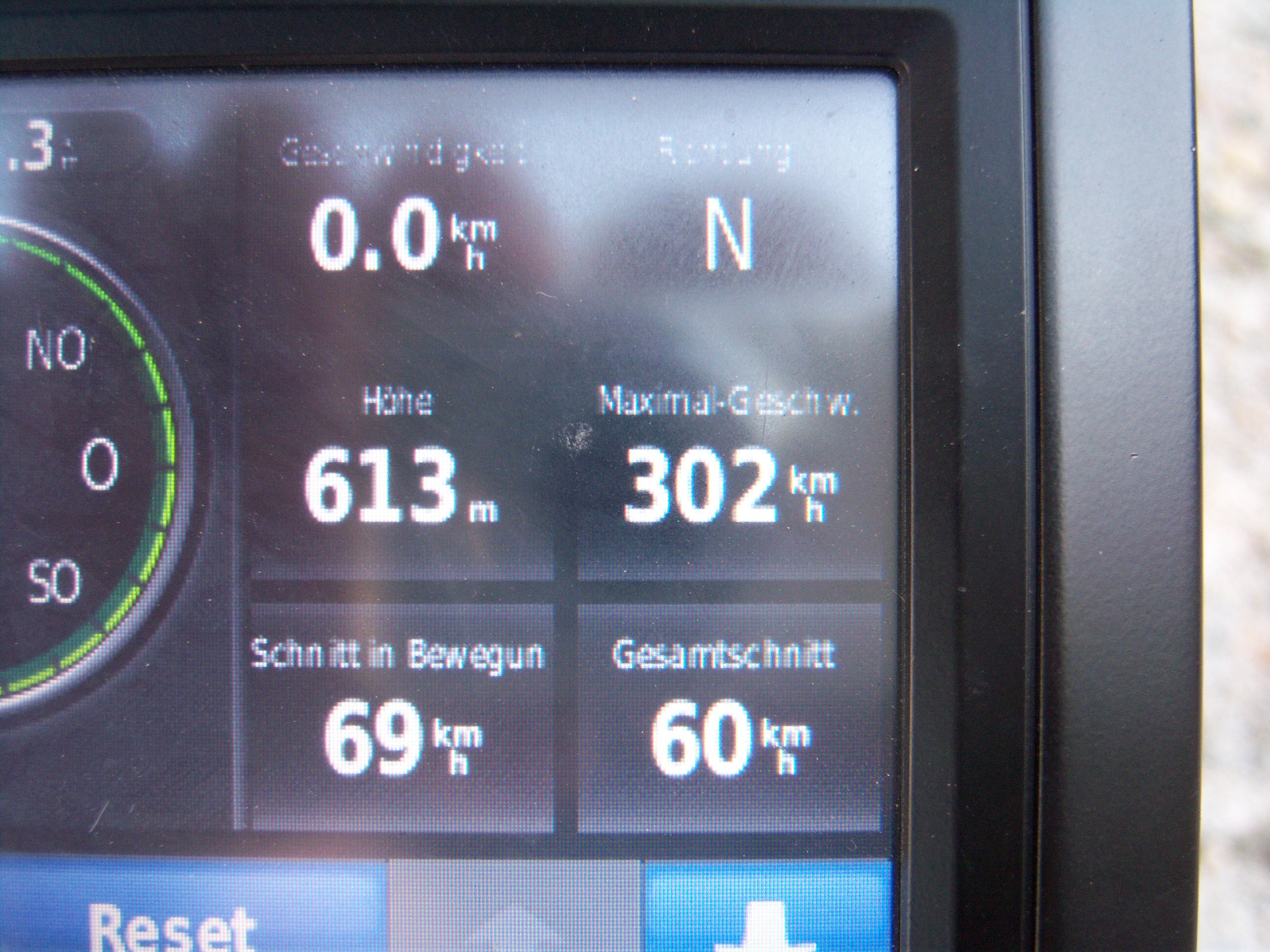

Dümpelte auch nach relativ ,"gefühlt" langen Vollgasetappen immer so Tacho 290 herum..
Dann sah einen Clip von Chaz Davies, der damals für BMW SBK fuhr, wie er im Windkanal die Sitzosition testete..
Da fiel mir auf ,daß ich, im Gegensatz zu ihm, ganz vorne am Tank sass.
Anscheinend habe ich dadurch eine ziemliche Bremse durch die Sitzbank-Heckkante kreiert...
Ich habe das geändert....und Sie rannten locker in den Begrenzer...
Sowohl die RR 2010 und die HP4 noch leichter.
Man sollte nicht unterschätzen was bei so einem Speed die Aerodynamik ausmacht.... :!:
