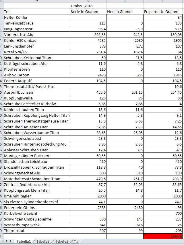

Beitragvon schwing » 05.02.2018, 12:47
bis jetzt sind knapp 10 kg eingespart worden. aber es geht noch das eine oder andere kilo in den nächsten wochen.

Beitragvon Matthias K » 05.02.2018, 13:06
Tolle Auflistung ThumbUP ThumbUP ThumbUP
